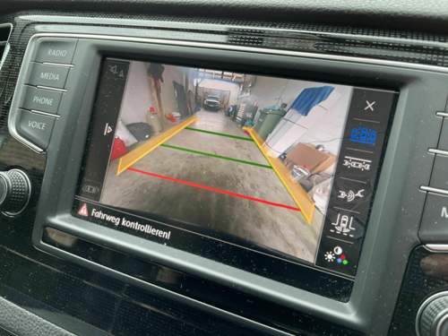

Also, für alle, die die Kufatec-Kamera nachgerüstet haben und die verschiedenen Parkmodi vermissen, hier die korrekte Codierung des Steuergeräts 5F:
5F -> Lange Codierung -> Byte 19, Bit 4 deaktivieren (aktiviert = gilt nur für LOW Kameras)!!!
nachdem die neue Codierung gespeichert ist, geht's in die Anpassungskanäle - dort gibts folgende 2 Anpassungen zu machen:
- Car_Function_List_BAP_Gen2 - VPS_0x0B AKTIVIEREN
- Car_Function_List_BAP_Gen2 - VPS_0x0B_msg_bus Datenbus INFOTAINMENT
Jetzt funktionieren bei mir die verschiedenen Parkmodi wie von "gigabyte" beschrieben!

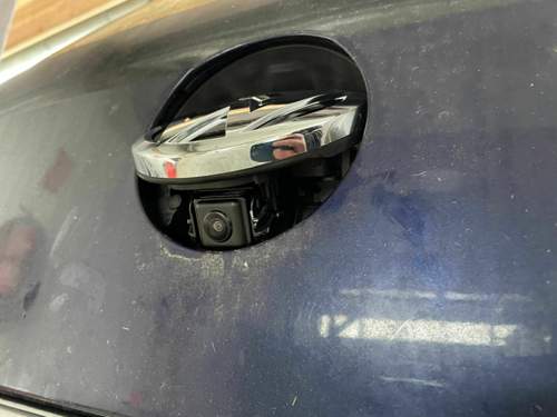

ich weis gar nicht was das für ein Akt immer ist; ich bestelle jedes mal bei meinem Händler die kamera passend zur FIN (er sucht sie mir raus) und ich hatte noch nie probleme damit
letzte Woche noch 2 am Passat nachgerüstet
Datensatz und Kalibrierdaten spiele ich mir vorher im Büro immer passend drauf; es sind dann auch keine Fehlermeldungen mehr hinterlegt
Einbau keine stunde

Hallo, ich habe eine Frage, die ich vor und nach dem Lesen der 107 Seiten nicht hatte. Ich habe eine Frage: Gibt es einen physischen Unterschied, der Probleme verursacht? Installieren Sie eine Kamera gemäß ihrer OEM-Nummer, die für eine Passat-Variante vorgesehen ist, und montieren Sie sie in einer Passat-Limousine? Ich habe immer gedacht, nicht, tatsächlich habe ich die 3G0827469BL-Kamera gekauft, die für Variant bestimmt ist, und ich denke, dass es kein Problem ist, sie in einer Limousine zu installieren. Sie sind physikalisch identisch, oder?
Mein Passat ist ein MJ2018 und AHK wurde später dank der Informationen in diesem Forum installiert.
Ich hänge meine GW-Daten an, damit Sie bestätigen können, ob ich Probleme mit der Kameraversion habe oder nicht.
Im Moment kann ich es nicht wissen, da ich es nicht öffnen kann, um die Kamerareferenz zu sehen, da es nicht installiert ist.
