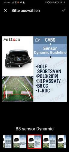

Guten Abend liebe Kollegen der VW Gemeinde.
Hab da ne frage bezüglich der rückfahrkamera Low habe mir eine bestellt von aliex.
Alles eingebaut und verkabelt alles gut soweit.
Dann kam ich zum codieren, jetzt die frage wie und wo sollte ich anfangen und aufhören das alles passt habe DSG, keine Anhängerkupplung, ist ein Highline mj. 2016.
Für jede Antwort bin ich dankbar.
Nur im 5F und 10 (76) jeweils verbaut setzen, ist belabelt
5F Byte 19 Bit 4
10(76) Byte 2 Bit 4
Das wars? Sonst keine Anpassungen oder Kalibrierung
Nein
Ich habe keine dynamischen Linien was es aber normalerweise haben soll. An was kann es liegen? Und die Kamera ist meiner Meinung nach etwas zu weit oben eingestellt so das ich meine stoßstange gar nicht sehen kann
Und diese codier Anleitung habe ich zuvor schon probiert und so angewendet, habe ich da was falsch gemacht?
Anpassung im 5F: nicht Terminal 15 sondern Datenbus Infotainment
Guck mal die Codierung der RFK durch, ob da was mit Anhängererkennung oder Trailerassist aktiviert ist

Bei meinem Steuergerät der Rückfahrkamera kriege ich kein Signal bzw weil es auch keine Originale ist ich bin mir nicht sicher ob das normal ist.
Die zwei Signal Kabel habe ich in den blauen kleinen Stecker eingepinnt vom mib ansonsten hat er nur ein gelben ac Stecker und dauerplus am sicherungskasten und Masse das wars.
Auf geht's, zu geht's, bild kommt aber eben zu weit oben und ohne dynamischen Linien. Hat jemand noch ne Idee.?
@kollege12 schrieb am 7. April 2021 um 22:53:18 Uhr:
Die Low-Kamera hat keine dynamischen Linien.
@johnny ramone schrieb am 7. April 2021 um 23:14:44 Uhr:
Okay dann habe ich sowas wie ein zwischen Ding gekauft.
Weil die ja wie schon oben geschrieben von aliex ist . Die Kamera soll mittels Sensoren in der cam die Linien anzeigen.

Das ist das Teil was ich verbaut habe.
Hast Du mal ein Bild von der Kamera?
Also von den Steckern.
Das sind die Stecker.
Keine Ahnung was das für ein „Zwischending“ sein soll. Nur die High-Kamera (Steuergerät 6C) kann die dynamischen Linien darstellen. Über welche Sensoren denn? Ohne Can-Bus-Anschluss wird das nichts.
