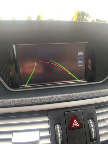

Bei meiner Nachrüstung im 207 fehlten die dynamischen Linien anfangs auch.
Ein Codierer hier konnte freundlicherweise über die FIN sehen, das die MB-Mechaniker nur das Vedoc um den Code 218 ergänzt und div. Steuergeräte aktualisiert hatten, aber die SCN-Variantencodierung nicht bzw. nicht richtig durchgeführt hatten.
Musste nochmal zu MB und danach waren die Linien dann da.

So... Heute wurde nochmal codiert.... Jetzt funktioniert alles ;-)

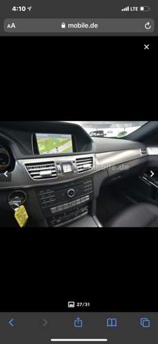

nach eine lange Suche habe ich dieses Gespräch hier gefunden.
Ich habe eine w212 Mopf von 2015 mit NTG5S1 Audio 20.
Kann ich die gleichen Teilnummern verwenden wie für das Kombi oder da ist doch ein unterschied?
Vielen Dank im Voraus!
Kristiyan
Habe auch ein Bild vom mein Audio 20 NTG 5s1 hochgeladen.
W212_bevorkauf
NTG 5 ist eine andere Kamera nötig.
