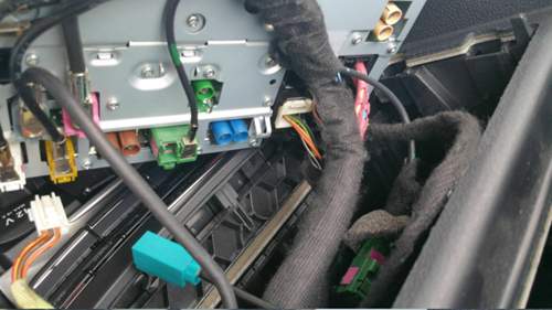

Grrh, habe Meine RFK nun eingebaut und hoffentlich im geheimmenü die RFK freigeschaltet.
Fakra an eine mittige grüne Einzelverbindung dran, kein Bild.
Muss ich an einen anderen Fakra Stecker dran, kann mir jemand helfen?
Kamera Bekommt Strom.
Command online 4.5 V1
20170323-152419
Hey, ja probier den Eingang links, war bei mir auch so, dann gings.
LG Kessy
Der freie des grünen Doppelsteckers? Da war ich auch schon drauf. Geht nicht?!
Wo hast du im geheimmenü die RFK freigeschaltet?
Schaltet das Comand wenigstens um?
Neustart nach Aktivierung der Kamer gemacht?
Fakra müsste gewechselt werden ja, auf den anderen Steckplatz.
Nein schaltet nicht um.
Wie geht der Neustart?
