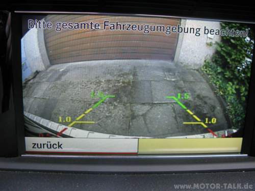

Die rot-gelb-grünen Hilfslinien sind im Bildschirm des Command Online sichtbar.
Insgesamt hat es beim A207 knapp 2 Stunden gedauert,beim S 212 ging es etwas schneller, und bei einer Probefahrt hat nix gelappert oder gerasselt - alles wurde wieder tip-top zusammengebaut.

meine Nachrüstung wurde inzwischen durchgeführt.
Ich kann die Truppe dort wirklich weiterempfehlen - in weniger als 90 Minuten hatten die zu zweit die Kamera fertig montiert - und die Bildqualität in Verbindung mit dem Audio 50 APS finde ich deutlich besser als erwartet! Siehe beigefügte Schnappschüsse...
