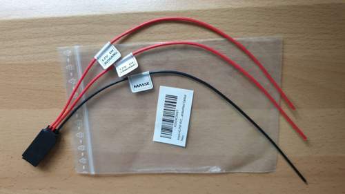

Erisin 7815.
Weitere Informationen zum Material siehe Bilder
Such auf Amazon nach dem Ampire Signalfilter . Der gehört an 12Volt + zwischengeschaltet..

Hier mal ein Foto davon.
Ampire AC-PNF-RVC
