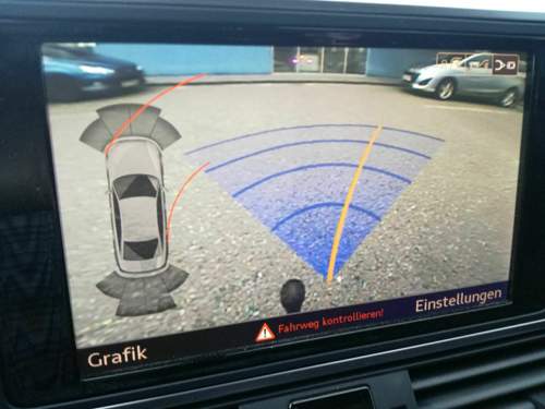

Produkt: Camera LOW von eBay - dabei ist das Steuergerät integriert - beim Parken bewegen sich die Hilfslinien nicht mit (außer jemand hat ne Lösung - evtl Codierung) - lt. Anbieter für ALLE Facelift Modelle geeignet

Die Bildqualität ist gut bis sehr gut. Prozentual würde ich sagen im Bereich 80%-90%. In der Dunkelheit noch nicht getestet!
Kamerabereich: Die Ecken der Stossstange sind nicht zu sehen, aber ansonsten Weitwinkel und daher OK. Zumal es auch Aussenspiegel gibt :-)

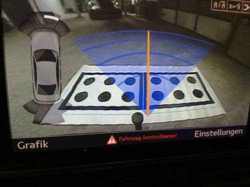

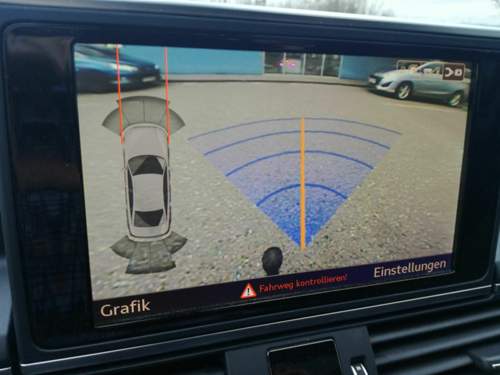

passt bei mir ja auch grundsätzlich. Nur ist leider der Strich für die Deichselansicht etwas versetzt.
Über Parameter oder Anpassungskanäle geht hier nichts?
Wenn's eine Möglichkeit gäbe, würde ich hier auch mit Werten experimentieren wollen
Hier mal 2 Fotos, wie das aktuell aussieht.

war gestern kalibrieren.
Die Linien bei längs und quer Parken passen perfekt. Allerdings die Deichselansicht passt noch nicht 100%-ig.
Wir haben da Stunden herumprobiert mit Kalibrierblatte ein paar mm weiter rechts oder links.
Meistens bekamen wir die Meldung dass die Korrekturwerte unplausibel sind. Oder so ähnlich.
Am Ende haben wir uns auf einen guten Kompromiss geeinigt.
Wenn man die Deichselansicht nicht hat, wäre es eine 100% Lösung. Mit der Anhängekupplung im Bild leider nicht mehr.
Frage also: sind das normale Toleranzen, die man eben hinnehmen muss, oder geht es besser?
Kann es an der Kamera liegen? Ist ja eine gebrauchte aus der Bucht.
Weil es waren wirklich mm rechts oder links die entschieden haben, ob die Kalibrierung erfolgreich war oder nicht.

könnte glaub ich aber irgendwie nicht ; bei meiner letzten nachrüstung passt es 99%- und die war nicht kalibriert (mit ahk)
das mit der tafel ist richtig, die muss relativ genau liegen
mit ausgefahrener AHK ?
Weil ohne siehts auch bei mir > 99% aus.
Für's normale einparken und rangieren ist es 100%.
Wir sprechen da um gemessene 2,5cm am Boden. Beim normalen rangieren meistens 😁 egal. Nicht aber beim Ankuppeln eines schweren Hängers.
AHK draussen ; und der kugelkopf auf der linie
