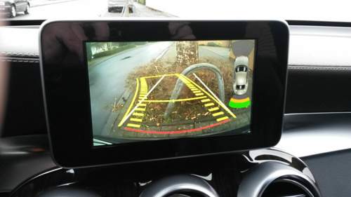

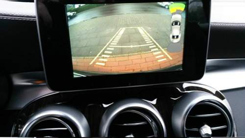

habe mir erneut ein RFK einbauen lassen, diesmal in meinen GLC - Kostenpunkt 680€ - bin schwer begeistert, einwandfreie handwerkliche Arbeit und ein sehr schnelles Erscheinen auf dem Display, außerdem dynamische Hilfslinien und ein kleines Auto auf dem Display, was zusätzlich mit farbigen Schraffierungen die Abstände kommentiert. Nachtsicht ist auch einwandfrei.
Wo: Frechen bei Köln Wer: Firma Sound und Service
Habe den Wagen um 0900 hingebracht und um 1600 h abgeholt
Kann die kleine Firma nur empfehlen.
Gruss JZ41

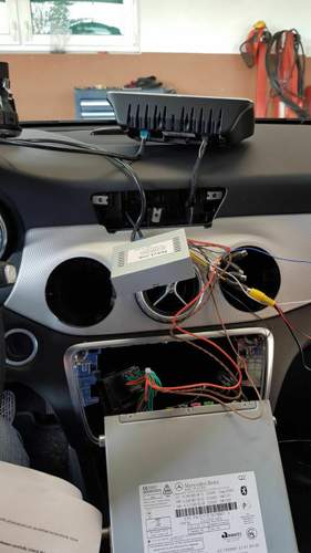

Hallo Männer, ich war heute morgen bei einem bekannten und wir wollten die Kamera einbauen. Nach dem wir die Lüftungsdüsen endlich abbekommen haben (danke für den Tipp mit dem Kleiderbügel!!! ohne hätte es niemals funktioniert) haben wir das Modul u. die Kamera vorne am Audio 20 angesteckt und wollten es testen. Es handelt sich um den GLA aus 2014 mit NTG 4.5 und automatik Getriebe, das Modul passt zum Radio... leider bleibt der Bildschirm schwarz.
Ich dachte eigentlich alles wäre bei automatik plug&play? Es sieht so aus, als hätte das Kästchen keinen Strom. Muss man hier noch das weiße und blaue Kabel irgendwo anlöten? Muss auch hinten an der Kamera etwas gelötet werden?
Wäre sehr dankbar wenn mir jemand sagen kann wie ich es richtig verkable, das manual von daivd habe ich hier. Steht nicht viel drin, genau so habe ich es angeschlossen :-(
vielen herzlichen Dank, lg Hans

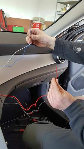

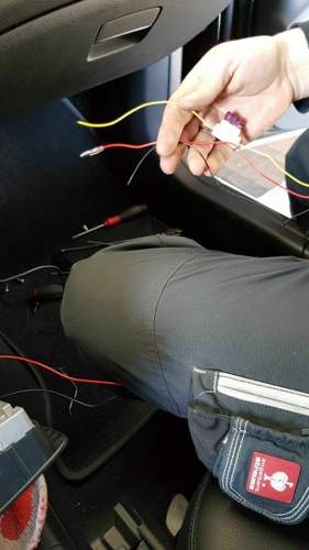

@Frank in der pdf Anleitung steht leider nichts wo und welche Kabel man anlöten muss.
Das weiße Kabel muss mit dem roten zusammen (Plus) und das schwarze an die Masse (Minus).
Das blaue brauchst du nur, wenn du KEIN Automaticgetriebe hast, um das Rückfahrsignal abzugreifen. Hast du Automatic, dann brauchst du das blaue Kabel nicht. Die Box schaltet dann von selbst um sobald du den Wählhebel auf "R" stellst.

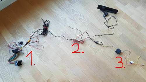

Hallo Roehrchen, habe jetzt alles noch mal passend positioniert und beschriftet. Liege ich hier richtig, wenn ich es wie folgt verkabel? anbei ein Bild
an Punkt1 mache ich das weiße zum roten und schwarz zu schwarz
dann verbinde ich bei den Punkten 2 und 3 jeweils das rote mit rot und schwarz mit schwarz?
sollte so passen? :-)
Danke u. schöne Grüße
Uebersicht1
hört sich gut an und sieht auch gut aus.
Letztlich muss es so angeschlossen werden wie hier:
http://www.motor-talk.de/.../wiring-i208574461.html
dann sollte es funktionieren.
