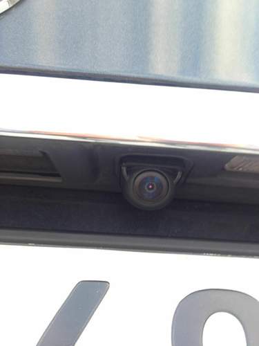

bei mir funktioniert es endlich auch. Ich habe mich nach Anleitung gehalten aber diese ist bei mir falsch gewesen. Das LVDS cabel müsste bei mir wie folgt angeschlossen sein.
Vom Audio 20 den grauen LVDS Stecker abziehen und auf die Camera Box out .
Dann das beigelegt LVDS in auf den grauen Steckplatz vom Audio 20.
In den Beschreibungen wird teilweise von blauen originalen Stecker Gesprächen was bei mir nicht der Fall war. Das wird nicht angerührt.
Da ich ja kein pdc habe überlege ich auch eine front camera zu installieren, aber wie komm ich in den Innenraum . Das wäre jetzt die Frage. Die Camera in der Griffleiste sieht top aus.
Slavko
Hier die camera
Img-9086

@mk-strumica schrieb am 23. April 2017 um 21:46:39 Uhr:
Slavko
Vom Motorraum aus kommst du mit viel Gewürge in den Beifahrer Fußraum. Wenn du von vorne auf den Motorraum schaust, ist links, direkt neben der Federbeinaufnahme eine große Gummitülle in der Trennwand zum Innenraum. Dort kannst du mit einem Draht oder ähnlichem versuchen, neben der Gummitülle durchzustecken. Dann kommst du im Beifahrer Fußraum heraus. Bin auch diesen Weg gegangen um die Kamera dort durchzuführen. Kommt auch ganz darauf an, wie dein Stecker aussieht. Ist meistens ein Chinchstecker, den du wahrscheinlich neu anlöten mußt, da der nicht an der Tülle vorbeigeht.

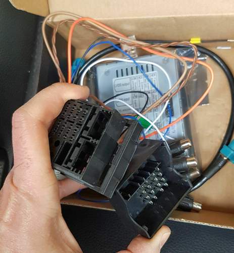

Also bei meinem KIT war es tatsächlich so, dass man die 2 Stecker aus dem Quadlock ausklipsen musste und in den Adapter wieder einklipsen musste. Ging aber total einfach und war nur ne Sache von 2 Minuten.
Hallo, ja die zwei Stecker + Lichtwellenleiterstecker mache ich raus aus dem Orginalstecker und in den Adapter rein.
Was aber dann? Diesen vermutlich ins Radio. Was mach ich mit dem Orginalstecker u. dem zweiten Stecker vom Adapter? Siehe Bild
Aaaa8
Aaaaalso,
1. Aus dem Originalstecker, der vorher hinten am Radio gesteckt hat, dort klippst du die beiden Stecker (ich glaub 1x weiß und 1x schwarz) und den Lichtwellenleiter aus.
2. danach steckst du den Original Stecker in das weibl. Teil vom gelieferten Adapter.
3. Jetzt klippst du die Stecker und den Lichtwellenleiter, die du eben aus dem Originalstecker geklippt hast, in den männlichen Teil des Adapters, und zwar genau an die freien Stellen, die dem Original Stecker entsprechen.
4. dann steckst du diesen männl. Teil des Adapters hinten ins Radio, wo vorher, der Original Stecker war.
So muss es klappen. ;-)
