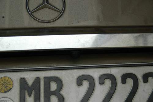

Rückfahrkamera Einbau erfolgreich abgeschlossen
So nach meinem Urlaub habe ich nun einen schönen Tag genutzt um mich der RFK an zu nehmen.
Einbauzeit ~5h (gemütlich gearbeitet und musste gelegentlich unterbrechen)
Radio Audio 20 NTG 4.5 incl. Becker Map Pilot Navi (5.8 Zoll Monitor)
Kamera schaltet automatisch bei einlegen des Rückwärtsgang ein.
Rückfahrkamera zeigt dynamische Hilfslinien & Parktronicsensoren an :-)
3 weitere Videoeingänge vorhanden :-D mal sehen vielleicht noch nen Multimediaplayer dran hängen :-D
zum Düsenausbau damit ich den Radio ausbauen kann habe ich mir einen Drahtkleiderbügel zurechtgebogen; unten in der Mitte sind Löcher zum rausziehen der Düsen vorhanden.
Verkabelung war relativ easy nur grauen Stecker von Radio abstecken und auf das Videomodul aufstecken und das vom Videomodul wieder zum Radio.
Rückfahrkamera ans Videomodul und Rückfahrsignal abgreifen (zur automatischen Umschaltung)
Strom für die Kamera habe ich an der 12V Steckdose im Kofferraum abgegriffen.
für den Luftdüsenausbau habe ich einen Kleiderbügel benutzt; als kurzer "Haken" gebogen unten in der Mitte ist ein Loch zum "einhaken & rausziehen"
Kostenpunkt ~ 240 EUR
