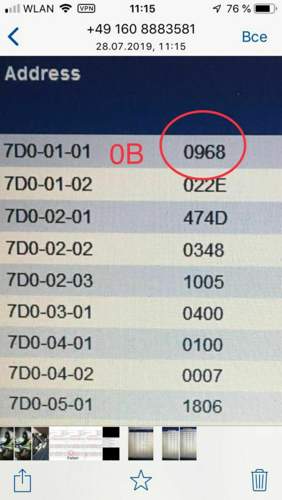

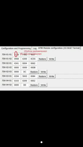

Sync 2/3. 0B68 mit parksensoren
Hallo @24adonis ,hab heute mal die Werte so geändert wie du es auf dem ersten Foto gezeigt hast. Dadurch ist jetzt nur die Anzeige der Parksensoren beim Rückwärtsfahren weg aber mit der Kamera tut sich leider immer noch nichts. Habs nochmal mit Foccus u. Forscan versucht aber leider kein Erfolg.
@hotti125 schrieb am 20. August 2019 um 21:25:38 Uhr:

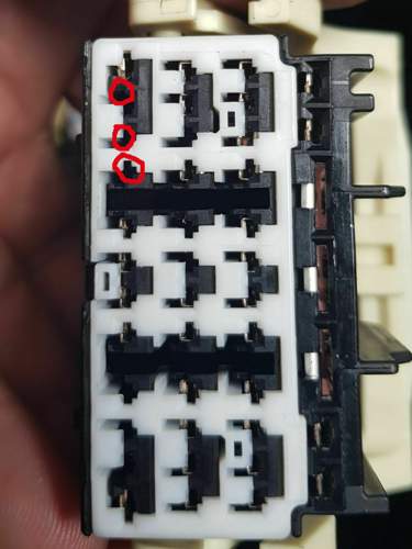

du hast wahrscheinlch das gleiche problem wie ich, die Pins 33 34 35 bei Stecker C23 sind nicht belegt
ein paar beiträge weiter oben lesen
C23
@Focus_FL schrieb am 20. August 2019 um 23:31:26 Uhr:
Hallo,erstmal danke ich euch recht herzlich für eure schnellen und Hilfreichen Tip`s.
Hab grad mal nach dem Stecker C23 geschaut und siehe da,Pin 33,34,35 sind bei mir auch nicht belegt.
Gibt es da evtl. auch nen passenden Kabelbaum oder wie kann man das beheben?????

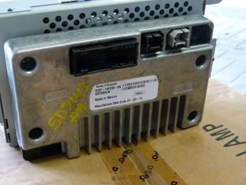

Jetzt muss die 35 und 34 von C23 Stecker an 14 und 15 von Sync Stecker
Bei mir wird es gemacht (von ein Forumsmitglied)

@Focus_FL schrieb am 21. August 2019 um 20:12:56 Uhr:
Oha,das ist ja nun mal garnicht mein Fach.Habe zwar vor Jahren Kfz gelernt aber Elektrik war noch nie mein Ding. Mal sehen ob ich jemanden finde der sich damit auskennt.Welcher ist denn der Sync Stecker,ist das der am anderen Ende das nach oben geht?
mein Ding ist es auch nicht da ich keine teile habe
Sync Stecker geht glaube ich ans Display
@Focus_FL schrieb am 21. August 2019 um 21:46:55 Uhr:
Ok,ich danke dir erst mal für die Information.Werd mal sehen was ich da noch in Erfahrung bringen kann wie das am besten geht.Wenn ich was machbares gefunden habe gebe ich Rückmeldung.
@Focus_FL: mach ein paar Fotos. Da findet hotti125 auch den Sync Stecker. Er hat ja schon C23 als Fehler ausgemacht. Der Rest ist mit passenden Pins lösbar (bekommt man auch von Forenmitgliedern). Man braucht eben nur etwas Zeit und Geduld. Aber ich verspreche euch: wenn es dann funktioniert seid ihr happy und lacht drüber.
