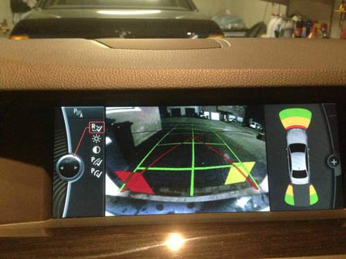

@sohejl schrieb am 16. Januar 2015 um 19:49:35 Uhr:
Bleibt derzeit noch eine Frage für mich offen... Hab mal zwei Bilder eingefügt... Vor der Codierung des TRSVC, da liegen die Führungslinien recht nah am Wagen. Nach der Codierung deutlich weiter weg...
Ob das mit anderem Sonerzubehör wie dieser "Aktivlenkung" zusammenhängt wenn die Hinterachse leicht mit lenkt, ist der Wendekreis ja wahrscheinlich kleiner...?
Kann mal jemand vergleich...?
Sieht bei mir ohne Aktivlenkung so aus:

Ich hatte heute einen F11 da, bei dem ich die Rückfahrkamera kalibriert habe. Die Linien sollten so sein wie auf Yves Bild.

bei mir sind die Linien auch so wie von yreiser.

- von hier an funktionierte die RFK, allerdings mit Fehlermeldung bei aktivieren der RFK "Rückfahrkamera gestört"
- bei durchblättern der Codier Logs ist mir aufgefallen das das TRSVC nicht aufgeführt war, also dann TRSVC eine CAFD zugewiesen und codiert
- Fehlermeldung war immer noch da, nach dem Auslesen alle Fehlermeldungen und löschen dieser mit Rheingold... tada beim aktivieren der RFK wurde keine Fehlermeldung mehr angezeigt. Kleiner Wehrmutstropfen... die Führungslinien waren nach vergleich mit andern scheinbar nicht an der richtigen Stelle.
- Kalibrieren der RFK mit Rheingold hat aber auch das Thema Führungslinien jetzt gelöst...
Damit ist jetzt alles so wie es sein soll! ;-) Nochmals Danke

Tach zusammen, mittlerweile ist fast eine Woche vergangen und bis Dato blieb die Fehlermeldung verschwunden. So wie's also jetzt aussieht war das anlernen und kalibrieren/justieren mit Rheingold die Lösung für mich. Falls jemand noch Fragen zu den Details haben sollte helfe ich gerne bzw. gebe das hier erhaltenen Wissen gerne weiter.
