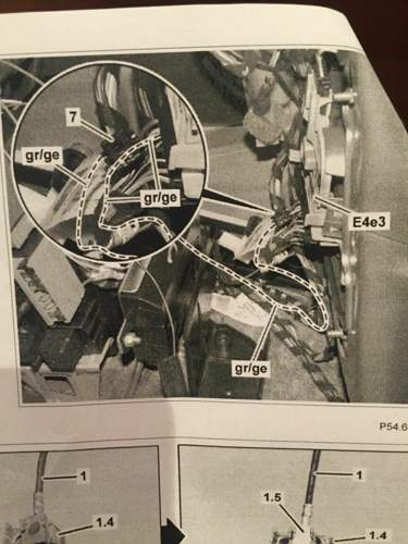

Nein grau gelb kommt am Rückfahrscheinwerfer

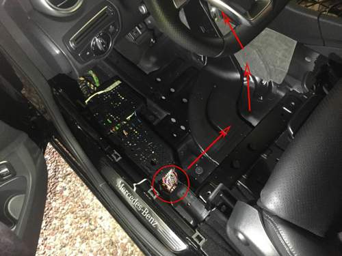

Nein viel früher.
Direkt aus dem Kabelkanal raus und dann nach rechts.
Dann gehst du quasi unterhalb vom Teppich zur Mittelkonsole und dann zum Comand??
Ab wo gehst du Quer rüber mit dem Kabel?
Direkt nach dem Kabelkanal der ist sogar an der Seite offen (parallel zum Sitz)
Anbei ein Bild, ist zwar vom W205, aber Prinzip ist gleich.

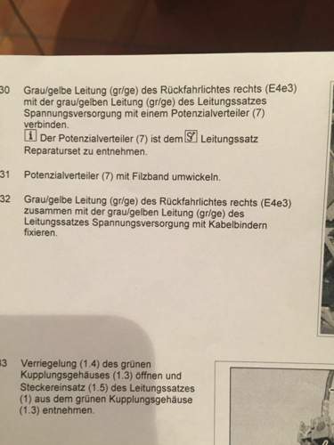

Danke Dir vielmals deshalb ist es auch recht kurz , bin gerade den Anschluss Plan nochmal durchgegangen, da steht das , das Grau/ gelbe Kabel mit Potenzial Verbinder gesteckt werden muss, ich habe es einfach am Rückfahrlicht mit angelötet.
Das ist komplett egal.
Hautpsache du hast Kontakt (löten ist sogar besser als die billigen Verbinder, habe früher auch immer angelötet).

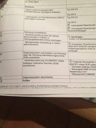

Hab es auch edel gemacht, so dann werde ich morgen mal das Kamera Kabel anders verlegen also so wie auf das Foto was du dazugefügt hast, danke dir nochmals , habe in WIS aber nochwas gefunden zu meinem Fahrzeug , Kamera Kalibrieren mit SD
Da steht nichts von Kalibrierung, nur SCN Codierung.
Diese entfällt, da du das ganze auch selbst im Comand freischalten kannst.
Da die Kamera nicht auf dem Bus läuft kann sie selbst auch nicht mit der Diagnose angesprochen werden.
