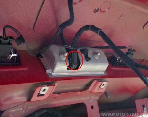

Cam
Der Videostecker passt nur ohne Plastikumrandung druch die muss ab, der Stromstefcker passt nicht durch, entweder abschneiden und wieder ancrimpen oder ausklipsen die Pins.
Die Durchführung ist im Himmel des Passats mit Klipsen eingehangen, die zusammendrücken und zum Fahrzeugheck rausziehen

Habe die OEM RFK low mit OEM Kabelsatz verbaut.
Öffnung Tastereinheit mit Kamera durch Einsatz Dremel erweitert
Alte halte Schrauben abgetrennt. Neue Abdeckung hält.
Kennzeichenleuchten gegen Modelljahr 2010 getauscht.
Stecker und Kabel (OEM).
Öffnung und Kennzeichenleuchten funktionieren tadellos.
Kamera am RNS unter Navigation auf RFK low codiert.
Gelbes Kabel auf "+" Rückfahrscheinwerfer
Braun auf Masse in der Heckklappe / alternativ "-" Rückfahrscheinwerfer = beides ohne Erfolg
"+" habe ich versucht am Sicherungskasten abzugreifen.
RNS mit FW 4xxxx zeigt beim Einlegen Rückwärtsgang die Fehlermeldung: "Rückfahrkamera steht zur Zeit nicht zur Verfügung"
Als nächstes prüfe ich nochmals die PIN Belegung beim Stecker am RNS. Musste den Stecker für Einbau zerlegen und könnte evtl. die PINs vertauscht haben??

Ich hatte auch solche Probleme mit RFK.Alle geprüft und 20 mal überprüft, bis ich auf die IDEE kamm den Kabel zu prüfen -
und ...
die Pins waren vertauscht!!!!
Pins richtig eingepinnt - und freude!Es hat es funktioniert!
ich werde noch Wahnsinnig!
Bekomme die RVC einfach nicht zum Fliegen?!
Es erscheint immer die Fehlermeldung "Rückfahrkamera steht zur Zeit nicht zur Verfügung".
Ich sehe sogar den Bildrahmen mit dem Sicherheitshinweis.
PINs am RNS Stecker gecheckt. RNS codiert....
FW auf 3810 downgegradet.

Das CAN Bus Gateway 3C0907530E war schuld.
Habe es gegen eine F Version getauscht. Codieren. Und siehe da es werde Bild.🙂

Meines wissens hat nur das MFD2 (DVD) ein echtes Schaltsignal für den Rückwärtsgang. Bei den anderen läuft es über eine Botschaft vom Gateway. Und wenn die nicht ankommt (warum auch immer), dann kommt kein Bild ...
