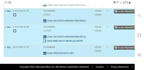

weißt du denn zufällig, ob man nicht eine andere W212 Mopf Kamera anstelle der A 000 820 12 03 für die Hilfslinien nehmen kann? (evtl. Nachfolge-/ anderes Modell etc.)Den Umrüstsatz A2129054405 scheint man ja nicht mehr zu bekommen.. Und die solo Preise, der darin enthaltenen, A 000 820 12 03 sind ja schlicht weg ein Witz...
Gibt es da noch Alternativen? Oder ist "der Zug abgefahren"?
Grüße, C350
Bin leider nicht im Thema was 212 Kamera im 204 angeht. Konnte aber sehe das deine Teilenummer nicht mehr geliefert wird. Es gibt noch eine 6V Version und ein Teilesatz die Memory Spiegel ausschließt. Wäre dann die A 212 905 37 07.
Vllt mal damit probieren bzw googeln welche Teile der Satz enthält.

Allerdings hatte ich diesem Beitrag entnommen, dass es eine 12V Kamera sein muss damit die Hilfslinien mit Lenkwinkel Erkennung funktionieren.
Mittlerweile habe ich eine W212er Kamera (A0008201203) gefunden für sage und schreibe 300€. Anstelle von 500-600€ 🙄. Ist natürlich noch zu teuer.

Ich gehe davon aus, dass es sich bei meiner genannten Teilenummer um die 12V Variante handelt. Vermutlich ein Nachfolger der nicht lieferbaren Nummer.
Die Beschreibung für A2129053707 sagt folgendes aus:
"Bemerkung: Nutzbar in Verbindung mit COMAND (Code 531) und Audio 20 (Code 520/522), sowie mit Audio 20 ab NTG5 (Code 505).
Für Fahrzeuge ab ÄJ 2015 (Code 806)."
Würde das trotz NTG 4.5 (Code 527) funktionieren? Vermutlich wieder eine Frage der Signalverarbeitung. Zudem die Leitungssätze dann auch nicht passen dürften.
Da stünde ich auf dem Schlauch.

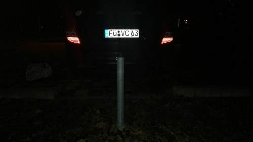

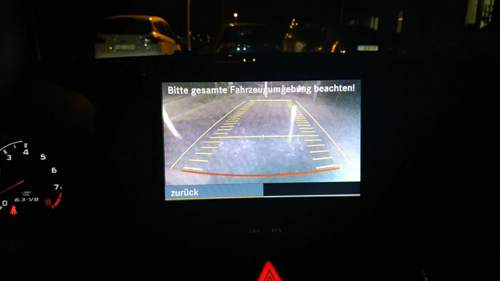

Was ich schade finde, dass mir keiner der Codierer mehr eine Antwort gibt nachdem meine Kamera nicht richtig positioniert ist
Wenn man die S212 Kamera im S204 verbaut in die original Aussparung, dann "filmt" die Kamera nicht in die Mitte.
Beim S212 ist die Kamera auch auf der anderen Seite.
Ich hab jetzt mehrfach nachgefragt ob man sie per Software "schwenken" kann oder ich sie mechanisch verdrehen muss.
Wenn ich sie aber mechansich verdreh passen die Hilfslinien die teuer codiert wurden nicht mehr.
Jetzt meldet sich einfach keiner mehr bei mir.
Wo bist Du denn her? Wenn ich mich richtig erinnere ist in der RVC212 die Position per Eingabe als entweder W oder S Modell recht einfach zu codieren. Der Rest wird dabei nicht angefasst und kann nicht verloren gehen.
Bei Nürnberg. Ich poste morgen nochmal ein Bild das man sieht was ich mein.
Hatte es schonmal gepostet.
Viele sagten sie hatten das nicht, aber ein Vergleichsbild postete keiner
Eingebaut hab ich sie selbst, codiert wurde sie in der Nähe von Erlangen
Die Kamera müsste meiner Meinung nach mehr Richtung Heckklappen Mitte gedreht werden.
Deswegen bin ich jetzt am Überlegen ob ich die Kamera da hin baue wo sie beim S212 sitzt.
So, hier nochmals die Bilder.
