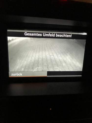

Danke noch mal für die Tipps! Habe letztes Wochenende das Projekt "Rückfahrkamera" erfolgreich abgeschlossen. 😉
Benötigte Teile:
- Rückfahrkamera Kenwood CCD-2000
- Adapter Fakra-Kupplung auf Cinch-Kupplung
Materialaufwand: knapp 150,- Euro insgesamt
Zeitaufwand: ca. 3 Stunden
Zu den Teilen:
Die Kenwood Kamera wurde in mehreren Foren in den USA dringend empfohlen. Ist in Deutschland ab ca. 160,- Euro zu haben, ich habe Sie über Amazon in England für 120,- Euro bestellt. 2 Tage Lieferzeit...
Das Adpaterkabel ist schwer zu bekommen. Nach langem Suchen habe ich eines bei maxxline bestellt welches jedoch nicht passte, da der Fakra-Stecker gerade war. Der Stecker muss unbedingt gewinkelt sein da es sonst nicht passt. Ich habe dann selber einen Adapter gebaut gewinkelte Fakra-Kupplung auf Cinch-Kupplung.
Einbau:
Schritt 1: Rückfahrkamera im Comand frei schalten. Dafür in den "Engineering-Mode" gehen und die Option Backup-Camera aktivieren. Vorsicht: Funktioniert erst nach abschliessen des Fahrzeugs und ca. 5 Minuten warten!
Schritt 2: Einbau Kamera in der Griffleiste. Anleitung dafür gibt es unter den 2 Links weiter unten. Ich habe die Verkleidung im Kofferraum links und die des Deckels demontiert.
Link 1: http://www.mbworld.org/.../...ra-install-w-pics-centered-location.html
Link 2: http://www.mbworld.org/.../254208-diy-ive-unleashed-cyclops.html
Das Kabel der Kamera habe ich vom Kofferraum auf der Fahrerseite in den Innenraum gesteckt. Dafür muss die Sitzfläche der Rückbank raus und die Rückenlehne gelöst werden. Stecker der kamera bleibt unter der Sitzfläche liegen.
Schritt 3: Einbau Steuergerät für Kamera und weitere Kabel.
Das Steuergerät habe ich in den Kabelschacht vor dem Fahrersitz untergebracht. Dort habe ich auch die Masse für die Kamera abgegriffen, am Sitz vorne links ist dafür eine gute Stelle.
Die beiden anderen Kabel (+12 Volt und Rückfahrsignal) habe ich zusammengeführt, bis in den Kofferaum gelegt und dort an der Rückleuchte Fahrerseite am Kabel für Rückfahrlicht angeschlossen.
Dann muss nur noch das Videokabel bis hinter das Comand gelegt werden. Dafür habe ich lediglich die Verkleidung im Fahrerfußraum entfernen müssen.
Dann muss natürlich noch das Video-Kabel mit Adapter am Comand angeschlossen werden, wofür vorher das Comand ausgebaut werden muss. Dafür gibt es hier aber schon mehrere Anleitungen...
Ich bin mit dem Ergebnis sehr zufrieden. Das Bild ist klar und deutlich und selbst im dunkeln gut zu erkennen.

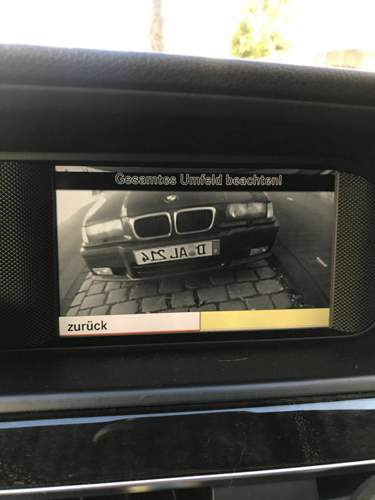

Kannst du mir mal genau beschreiben wie du das alles zusammen gebaut hast. Hab nämlich das selbe set kriege das irgendwie nicht hin... wäre echt nett
Bei mir sieht das bild so aus. Hab einen schwarzen balken. Woran kann es liegen ? W204 China kamera. Ja ich weiß Original ist besser bla bla bla 🙂) danke
Edit: hab noch video dazu hochgeladen. Im ersten einschaltvorgang ist das bild perfekt in vollbild nach einer sekunde kommt der balken und die ansicht ändert sich. Hoffe man kann es erkennen. Bitte um abhilfe vorab danke
Und jetzt schaust dir mal die anderen Kamera Bilder an die hier so gepostet werden... bist nicht der einzige.
