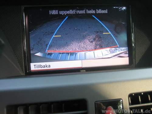

Habe eine einfache Lösung der Rückfahrkamera am S204, da es ja sehr aufwendig ist in die Heckklappe zu kommen habe ich die Kamera Probeweise unter die Stoßstangegehalten und das Bild ist gut.
Man kommt durch einen Durchbruch hinter der Batterie unter die Stoßstange und dor ist eine Kunststoffverkleidung wo man die Kamera anschrauben kann!
Hier ein paar Bilder mit Bildausschnitt und Montageort!
Ich will noch eine andere Kamera probieren, die man in der Horizontalen einstellen kann.

Jetzt habe ich auch eine Rueckfahrkamera nachmontiert.
1. Kamera Kenwood CMOS-200 von www.caraudio24.de 165,00 €. Das ist offensichtlich der Nachfolger von Kenwood CCD-2000. Die CMOS Technik soll farbigere Bilder liefern und ein besseres Bild im Dunkeln.
2. Dann braucht man den Kabelsatz vom Comand mit dem gewinkelten Stecker. Den gibt es bei Mercedes als Zubehörteil A 204 440 49 08, ist schnell lieferbar. Hier in Schweden habe ich dafuer ca. 27 € bezahlt, soll ja in Deutschland nur 11 € kosten.
3. An diesem Kabelsatz ist ein Stecker der nicht zum Videostecker der Kamera passt. Da könnte man selbst einen Cinch-Stecker dranlöten. Eleganter ist es, einen Adapter Fakra-Cinch zu besorgen, den gibt es bei ebay.de aber aus Portugal http://cgi.ebay.de/.../230510237140?pt=LH_DefaultDomain_186
Meiner wurde ganz schnell geliefert, kostete ca. 32 €, d.h. das ist was mir MB berechnet hat.
Dann hätte ich das ganze natuerlich selbst montieren können, aber das war mir dann doch etwas zu muehsam. Habe es also bei meiner Mercedes-Niederlassung, hier in Schweden, in Auftrag gegeben. Hat einen Tag gedauert, abgesehen von der Freischaltung im engeneering mode sagte man mir, mussten sie einen code eingeben, damit das Auto die Rueckfahrkamera akzeptiert. War nicht unerwartet nicht besonders billig. Ca. 625 € fuer die Arbeit. Das entspricht ungefähr dem, was hier weiter oben berichtet wird. Da soll es eine Werkstatt in der Nähe von Nuernberg geben, die alles zusammen fuer 750 € macht. Die benehmen sich aber etwas geheimnisvoll, so erfährt man bei Nachfrage nie, wo sie ueberhaupt liegen.
Also summa sumarum 850 € fuer die Nachruestung, ich wollte sie ja unbedingt haben weil wir an einem schmalen Weg liegen. Das Bild ist sehr gut, ob man sie wirklich braucht, und ob sie waschanlagesicher ist, wird sich erweisen.
