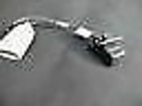

Habe noch eine Rückfahrkamera übrig. Neu! abzugeben für 110,00 EURO
Arnd

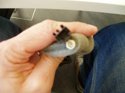

Das scheint die Originale zu sein die zum 204 gehört? hm... was braucht man da noch alles für? Also sind alle Kabel etc dabei bis vorn und Anschluss ans Command? Also braucht man die nur einstecken, im Command zu aktivieren und Kabel nach hinten legen etc? Oder wird noch mehr benötigt für den Einbau?
Kabelsatz muß man sich selber machen. Sollte aber kein Problem sein. Darüber hinaus wird noch ein Arbeitsstromrelais benötigt, wie hier im Beitrag schon mal erwähnt. z. B. Das hier: http://www.conrad.de/.../...EA_84267&promotionareaSearchDetail=005

Du brauchst noch das Steuergerät, was in Wirklichkeit ein simples Relais ist und den Leitungssatz. Die Griffleiste ist nicht zwingend nötig, da man die vorhandene entlangt Perforierung selber ausschneiden kann.
