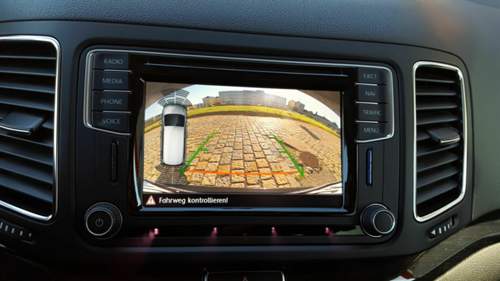

Habe für meinen B7 Variant ein gebrauchtes High-Set erstanden, sprich mit der Griffmuldenkamera und dem Steuergerät.
Alles eingebaut, den passenden Kabelbaum besorgt, Videosignal, Strom und CAN angeschlossen.
Mit VCDS im Steuergerät für die Navigation den Haken für "Kamera verbaut" gesetzt, sowie im Steuergerät für die Einparkhilfen die Kamera ebenfalls aktiviert.
Kurzzeitig erschien beim Einlegen des Rückwärtsganges auch unten Rechts im Bildschirm das Symbol für die Kamera, es passierte jedoch nichts wenn man draufdrückte. Das Bild von der OPS/PDC wurde weiterhin angezeigt.
Nochmal in VCDS die Messwerte im Steuergerät für die RFK angeschaut (da das Steuergerät erkannt wird, scheint CAN richtig verdrahtet zu sein): Keinerlei Fehlermeldungen. 12V am Steuergerät liegen an und an der Kamera komischerweise 6,30V (muss das Steuergerät wohl herunterregeln, es erscheint nämlich auch keine Fehlermeldung zwecks Spannung).
Jedoch wird mir einfach kein Bild im RNS 315 angezeigt.
Hat jemand von den Experten hier eine Idee wo der Fehler liegen könnte?
Lukas
In der Verbauliste die RFK (STG 6C) als "verbaut" markieren.
Werde ich die Tage checken und berichten!
Hat funktioniert!
Perfekt :-)
