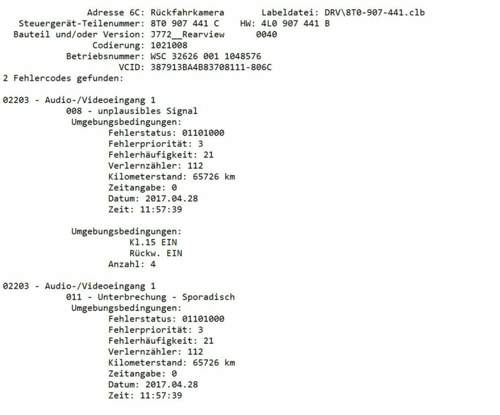

Ich habe eigentlich schon seit Jahren sporadisch Probleme mit der Rückfahrkamera.
Es kam immer wieder vor, dass die Rückfahrkamera sich beim Rückwärtsfahren nicht eingeschaltet hat. Ich musste dann den Schalter manuell bedienen.
Während der Garantiezeit wurde deshalb ein neues Steuergerät eingebaut. Richtig geändert hat sich aber nichts. Mich hat es aber auch nicht sehr gestört, da der Fehler nicht so häufig vorkam.
Nun habe ich vor vier Tagen ein Software-Update fürs MMI machen lassen:
von HNav_EU_K0206_3_D1 auf HNav_EU_K0257_6_D1
Seit dieser Zeit (vielleicht ist es Zufall) sind die Probleme mit der Rückfahrkamera gravierender geworden:
Beim Einlegen des Rückwärtsgangs erscheint das Bild der Rückfahrkamera für kurze Zeit (3 Sek.), das Bild verschwindet dann sofort wieder und das MMI geht wieder in den normalen Modus. Manchmal tut sich auch gar nichts; ich kann dann auch manuell die Rückfahrkamera nicht aktivieren.
Ich habe eben den Fehlerspeicher ausgelesen (siehe Foto). Sehr merkwürdig finde ich, dass ich den Fehlerspeicher nicht wirklich löschen kann. Wenn ich den Fehlerspeicher lösche und direkt anschließend wieder auslese, erscheint sofort das gleiche Fehlerprotokoll wieder. Ist da bei dem Software-Update etwas schief gelaufen?
Wie kann ich die Rückfahrkamera wieder in einen normalen funktionsfähigen Zustand versetzen?
Vielen Dank für hilfreiche Tipps.
Rueckfahrkamera
Kabel stecker ; und stg kontrollieren
meist ist es ein wackler am stg
Wie bekommt man denn die beiden Stecker vom Steuergerät (grau und grün) ab?
Mit Draufdrücken und Abziehen klappt bei mir nicht.
rastnase drauf drücken und abziehen
Rastnasen gefunden, Stecker ab, Kontakte leicht verbogen, Stecker wieder drauf => leider ohne Erfolg!
dann Kabel kontrollieren -videoleitung
wurde bei mir auch damals erneuert aufgrund eines Kabelbruchs.
Danach funktionierte alles wieder einwandfrei.

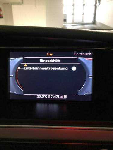

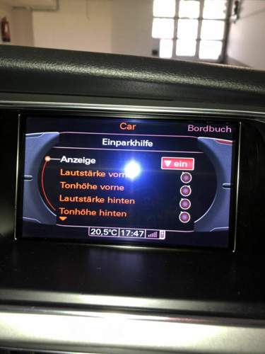

Hallo Leute, habe mir heute eine rückfahrkamera nachrüsten lassen und war ganz entäuscht weil man mir eigentlich versichert hat das die rückfahrkamera wie eine originale ist von KUFATEC also diese hier https://www.kufatec.de/.../...nce-rckfahrkamera-audi-a5-8t-mmi-3g1?...
jetzt habe ich aber nur die hilfslinien die sich nicht bewegen und ich kann keine einstellungen bei der kamera vornehmen. meint ihr die haben mir eine falsche kamera eingebaut?
Bei der Originalen Kamera kannst du auch nichts einstellen...
Beim Original gibt's keine Starren Hilfslinien.
Da tauschen an der jenigen Stelle näher oder weiter weg ein rote line. An dem Auto.
Und zwei gelbe linien die die Breite des Autos vermitteln und sich mitbewegen.
Mach doch mal ein Bild vom MMI wie das ganze bei dir aussieht?
So schauts aus
