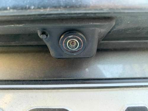

Guten Tag,
Meine Rückfahrkamera ist ziemlich milchig und man sieht fast gar nichts mehr... Ich habe folgende Teilenummer gefunden
Herstellernummer 8W8827566
Ist das die korrekte Kamera? So wie ich das sehe ist die Kamera direkt im Kofferraumöffnungsgriff verbaut und VW übergreifend identisch? Wie geht der Austausch/die Kalibrierung der Kamera? Ich finde gebrauchte/neue Cams für 60 bis 100 Euro.
Das Fahrzeug ist mit 360 Surround View ausgestattet.
A4 B9 MJ2016 Limousine
Vielen Dank für eure Hilfe!

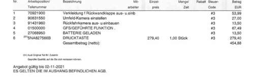

Hier ist meine Rechnung.
Läuft bei mir auch über die Garantie. Die Kamera ist aus dem 360 Grad System.
Danke für den Auszug der Rechnung, habe ebenfalls die 360 Grad-Kamera und die anderen 3 Kameras sind einwandfrei.
Die vordere Kamera war auf den ersten Metern noch etwas nass gewesen, was aber nach kurzer Zeit weg war.
Hätte es mir tatsächlich sogar noch teurer vorgestellt.
Werde das aber jetzt dann mal abwägen und ggf. mir eben selber die Kamera besorgen und einbauen.
Hätte ich keine Garantie, hätte ich mir die auch besorgt und wäre nur zu Audi gefahren für das Einmessen

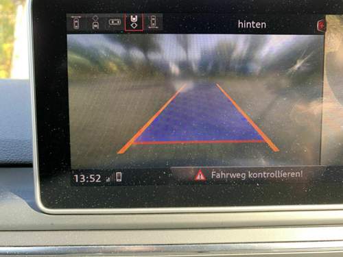

Die ganze Optik ist komplett unscharf, man erkennt nichts mehr drauf.
1
2
3

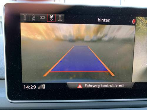

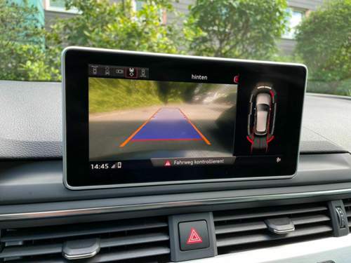

So sah es bei mir aus.
Genau das selbe.
Die Linse ist beschlagen.
Irgendwo ist eine Undichtigkeit.
Das dauert auch bis das beschlagen verschwindet.
Auf deinem Foto sieht man das doch auch.
Ja liegt an der Kamera / Linse
Tauschen
Das Glas außen sieht nicht so wirklich berrauschend aus.

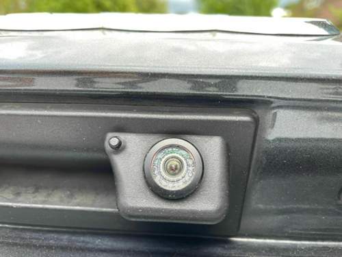

Der Beschlag der Kamera geht von selbst wirklich nicht mehr weg.
Wäre es noch möglich mit einem Fön o. ä. ranzugehen?
Oder ist die dann sofort kaputt?
Die Freundlichen können mir leider nicht vorab sagen, ob das über Kulanz läuft.
Die wollen erstmal 2 Tage Fehleranalyse in der Werkstatt betreiben.
Wird dann wohl auf einen Tausch in Eigenregie rauslaufen.
das wird dir nichts bringen und selbst wenn es dann trocken ist; es wird wieder kommen- gerade bei der Witterung jetzt
