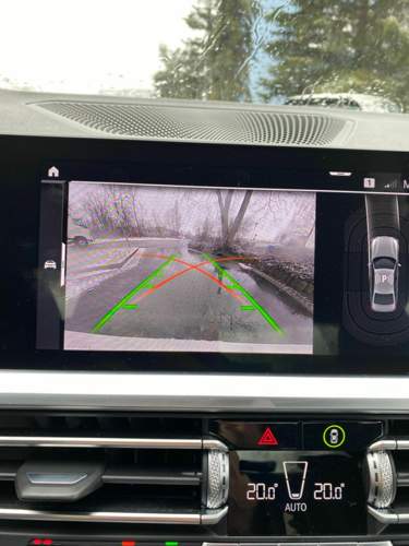

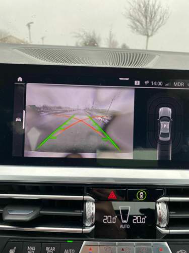

habt ihr auch das Problem, dass bei einer regenfahrt die Rückfahrkamera komplett verdreckt ist und man kaum mehr was richtig erkennen kann?
Gibt's da irgendwelche Tricks, welche hier helfen? Das kann doch wohl nicht sein, dass die Kamera so verbaut wurde...
Vielleicht hilft ja eine Art nano Versiegelung welches den Dreck nie haften lässt.. habt ihr irgendwelche Tricks oder Tipps ?

Habe den G21 Sportline und das Kamerabild sieht nach jeder Regenfahrt so aus.
Heute nach 35 Km Arbeitsweg, einmal Start und dann nach 35 Km, leichter Nieselregen, Fahrbahn eigentlich sauber (BAB)
Geht eigentlich, nach den nächsten 35 km ist es aber dann rum.

Sicher nicht schön und keine Frage, da ist auf jeden Fall Verbesserungspotential. Aber soooo schlimm finde ich jetzt es auch nicht. Aus meiner Sicht auf keinen Fall „unbenutzbarer Schrott“ wie von einigen geschrieben. Man darf nicht vergessen dass die Rückfahrkamera nur unterstützen soll. Das PDC piept ja auch noch und selbst mit Tropfen auf der Linse ist das Einparken noch möglich.
Tagsüber ist die Kamera zumindest nutzbar. Bei Dunkelheit und Regen kann man sich den Blick auf das Kamerabild sparen und da ist sie häufig wirklich unbrauchbar.
Und ich bin nicht der Meinung, dass eine Rückfahrkamera nur unterstützen soll. Ich glaube keiner der eine Rückfahrkamera hat, schaut beim Rangieren in den Rückspiegel. Die Außenspiegel dienen der Kontrolle der seitlichen Bereiche. Auf den Abstand nach hinten verlassen sich doch alle ersatzlos auf das Bild der Rückfahrkamera, es ist ja auch schließlich eine Bildgebung und kein Assistenzsystem.

Bringt nur kurzfristig etwas. Wassertropfen trocknen weiterhin auf dem Glas der Kamera und Schränken die Sicht ein. Ein Wasserstrahl lässt das Glas zwar trocken zurück, aber Spray vom aufgewirbelten Wasser haftet dennoch auf der Linse.
Ich habe mein Fahrzeug bei größtem Regenwetter mit zusätzlich Schnee und Salz auf der Straße abgeholt. Mir ist auch sofort aufgefallen, dass die Tropfen deutlich auf dem Kamerabild zu sehen sind.
Nichtsdestotrotz muss ich sagen, dass ich es nicht schlimm finde in unregelmäßigen Abständen mal kurz mit dem Finger über alle Kameras zu gehen. Es regnet ja auch nicht ständig und dann hat man dauerhaft nen gutes Bild bei sauberer Kamera.
Also im Winter jetzt habe ich ehrlich gesagt dauerhaft ein scheiß Bild
Ich hab neuerdings das gleiche Problem das die Kameras öfters verschmutzt sind. Als ich mein Fahrzeug Keramik-Versiegelt habe, hab ich die Kameras gleich mal mit versiegelt. Leider hat das Abperlverhalten mittlerweile stark nachgelassen. Würde daher behaupten das eine Versiegelung der Kameras das besagte Problem durchaus mindert.
