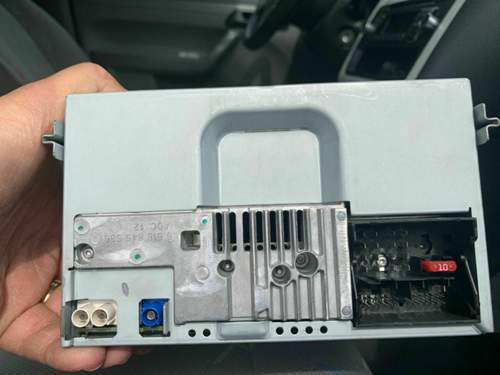

Echt tolle Sache. Ich überlege hinten die PDC zu entfernen und auf Cam zu wechseln. Nun meine Frage, kann man an das 310 Serienradio mit Navi auch eine Cam anschließen? Weiß das einer ggf.?
Habe eh gerade alles offen und könnte die Kabel gut verlegen.
Gruß Kevin
Ausbauen und nachgucken ob es ein Video-In gibt.
Habe aktuell diese Bilder des Radios..
Ich glaube da ist nichts von Video In oder liege ich falsch?

@Caddywhite2K schrieb am 2. Dezember 2020 um 19:29:38 Uhr:
Rns310? Dann geht's wohl nicht so viel ich bis jetzt lesen konnte.
An meinem RNS 315 hab ich mit einer Kufatecbox eine Aftermarket Kamera angeschlossen.
https://www.kufatec.com/.../...versell-fuer-audi-vw-skoda-seat-36492-1
Ich glaube auch das das 310 keine Videos unterstützt.. dachte dann an diese Innenspiegelmonitore.. ggf. gibt es da schicke dir nicht billig aussehen
