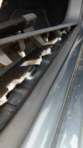

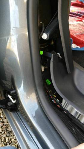

Moin!
Ich habe die Kabel der RFK über die Beifahrerseite zum Radio gelegt. Über die Öffnung zum Wagenheber kommt man, mit gefummel, ran wo man ran muss.

Hallo
habt ihr noch ein Tipp wie ich alles durch den Holm der Heckklappe bekomme?
Ps neue 3. Bremsleuchte ist schon bestellt
Hallo!
Ich habe da einfach einen Zugdraht (eine Ader eines Handelsüblichen Stromkabels, NYM 3x1,5mm) von unten nach oben durchgesteckt. Bin direkt oben an der Gummitülle gelandet. Kabel der Kamera mit Isolierband daran befestigt und durchgezogen. Dann im Auto wieder runter. Ging bei mir echt gut.
