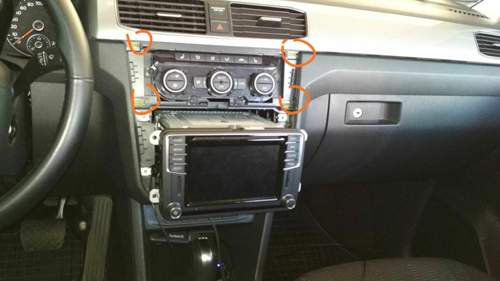

Vielleicht stell ich mich einfach zu blöd an, aber wie habt Ihr das Radio aus dem Amaturenbrett rausbekommen, um an die Stecker vom Radio zu kommen?
Die blende drumherum ist geklipst mit einem kunstoff keil raus hebeln dann mit 4 schrauben das radio ausbauen auf youtube sonst schauen fast wie beim golf 5
Hier Paar Bilder, du musst die Blende unten zuerst lösen. Mach das aber besser im warmen, bei der Kälte könnte die Blende brechen.
