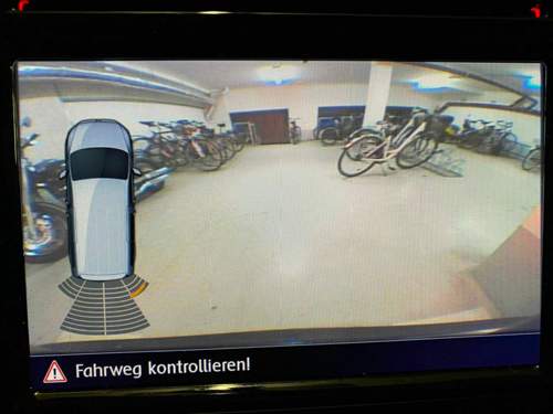

Hallo ihr lieben. Erstmal danke für die genau Anleitung. Ich glaub ich werde mir das auch alles bestellen. So teuer ist es ja garnicht. Ich hätte zu dem ganzen nur mal noch eine Frage. Ich möchte gern eine Rückfahrkamera um beim rückwärts ausparken die Auto zu sehen die hinter mir fahren weil wenn links und rechts zwei große Autos stehen, sieht man nichts. Kann mir dazu jemand etwas sagen ob das gut funktioniert? Und @mambaela, woher hast du deine Kamera? Mit der Spritzdüse find ich richtig Klasse.
Kauf dir eine gute Kamera spar da nicht eine mit weit Winkel ich habe die kenwood cmos 130 beim caddy verbaut ist ganz gut
@Jahn.M meine Kamera ist auch original VW. https://rover.ebay.com/.../0?...

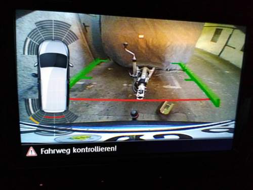

Moin. Hast du @mambaela da mal ein Bild zum vergleich? @TC27 deine Kamera hat aber nur 120 Grad Winkel oder?
Das Bild ist schon älter und in der Garage gemacht. Ich mach dann noch ein Bild wenn es hell ist. Die Kamera benutze ich nur um den Wohnwagen anzuhängen und beim rangieren in sehr engen Parklücken.

Hier das aktuelle Bild.
