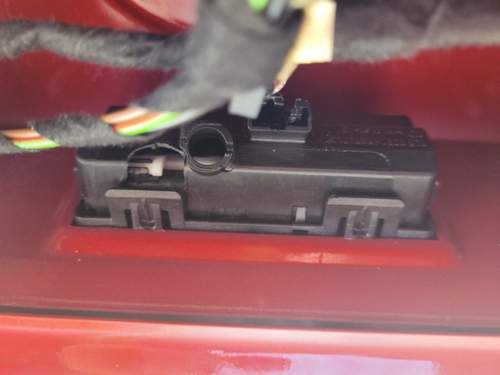

Hallo zusammen, ich stehe vor dem Problem bzw. Frage wie ich den "alten" Griff der Heckklappe ausbaue. Hab schon alles andere entfernt, bin nun aber unsicher.
Hat mir einer einen Tipp, was ich noch lösen muss oder kann man den einfach raushebeln?
Merci
@Volksmund beim Caddy 4 ist der Griff bzw Taster zum öffnen der Heckklappe von innen geschraubt.
@mambaela schrieb am 22. Juni 2022 um 14:22:49 Uhr:
OK, vielen Dank schonmal, ich sehe aber keine Schrauben sondern nur Clips?
1655901250564310384881437576273
dann drück die auf dem Foto und auf der Rückseite zusammen und der geht raus..
