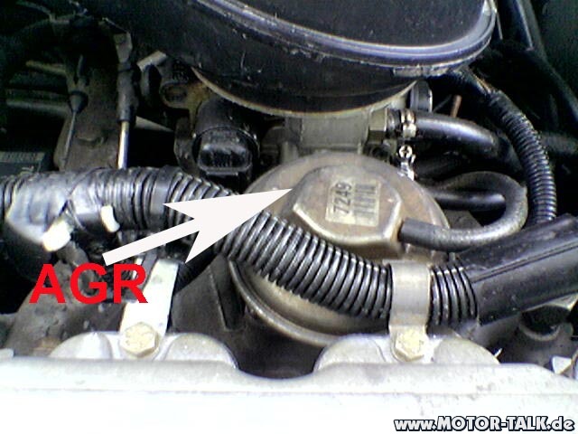

AGR reinigen, müsste eins haben der 1.6.
Mit Bremsenreiniger bei laufendem Motor besprühen.
Wenn der Motor schneller läuft, habt Ihr eine undichte stelle in einen Schlauch.

mit AGR meinst du die Drosselklappe? Die ist neu drin.
Werden es aber mit Bremsenreiniger versuchen. Geht auch WD40 ?

Mit AGR meint er das , Habichnet ausgeborgt...., sind aber eventuell nur die Schläche undicht (wird Unterdruck gesteuert, sonst meist elektrisch)
Mfg Ulf
Nein, mit WD40 geht das nicht.
Ist öl haltig. Bremsenreiniger oder Startpilot !

@Ulf: O.k. AGR verstanden. Das mit den Schläuchen war auch eins meiner zwei Tipps. Hatte ich mal bei meinem Essi Cabrio.

Hab bei meinem Astra F X16SZ anscheinend auch ein AGR Problem.
Erstmal war es so, dass wenn ich Vollgas gegeben habe, hat der Motor erstmal Leistungsverlust gehabt und dann auf einmal gezogen...
Durch Lesen hier im Forum habe ich dann mal das AGR ausgebaut um es anzuschauen.
Dieses war mit mit einer Blechdichtung ohne Durchgang versehen gewesen.
Hab die Dichtung dann rausgenommen und das AGR wieder eingebaut.
Dann hab ich auf einmal, wenn ich z.B. Stadtverkehr gefahren bin, schön im 5.Gang bei 55-60KmH laut Tacho, ab und zu einen heftigen Ruckler gehabt.
Bei den ersten Malen bin ich tierisch erschrocken.
Ist gewesen, wie als wenn man vom Gas runtergeht und dann mal kurz schwungvoll das Pedal antippt.
Eben einen Schlag auf die Antriebswellen.
Tritt aber nur sporadisch auf.
Gestern hab ich mal bei meiner wöchentlichen Öl- Wasserkontrolle usw. den Stecker vom AGR abgezogen.
Ging natürlich gleich die MKL, is ja logisch.
Beim Probefahren musste ich dann feststellen, dass das Auto wesentlich besser im Abzug war, als mit angeschlossenem AGR.
Auch sind bis jetzt diese sporadischen Ruckler nicht mehr aufgetreten.
Etz bin ich natürlich etwas irritiert, was das AGR angeht.
Soll ich es reinigen und wieder einstecken, oder die Dichtung zum versperren drauf machen?
Und wenn ich es deaktiviert lasse, gibt es ne Möglichkeit die MKL zu täuschen? Sprich z.B. 2 Kontakte vom Stecker des AGR verbinden oder auf Masse legen oda sowas?

Und ohne Dichtung montier ?
Kauf eine neue Dichtung, kostet nicht die Welt.
Ohne hast Du Falschluft.

Hab natürlich das AGR nicht ohne Dichtung eingebaut, sondern eine aus Abil Dichtpapier gemacht.
Kühlwasser verläuft dort keins, is mir eben nur bei meiner wöchentlichen Kühlwasser und Ölkontrolle durch den Kopf gegangen das Ding mal auszustecken.
Das komische is ja, dass das AGR durch die alte Dichtung verschlossen war.
Aber so war er auch beim TÜV und AU in ner Opelwerkstatt und alle Werte waren normal gewesen...
