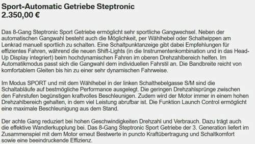

@mat185 schrieb am 9. Juni 2019 um 18:40:01 Uhr:
Welche Unterschiede bestehen im Allgemeinen zwischen der Automatic und der Sport-Automatic bis auf die Schaltwippen am Lenkrad?
Besten Dank.
das würde mich auch interessieren.
BMW beschreibt im Konfigurator die Sport-Automatic wie folgt: siehe Bild
Im Vergleich zur Beschreibung der Automatic fallen dabei folgende Begriffe auf:
- Schaltwippen
- Schaltpunktsanzeige und Shift-Lights
- Launch Control
Die Schaltwippen sind ja definitiv nur bei der Sport-Automatic verbaut. Wie sieht es aus mit Shift-Lights und Launch Control - kann jmd. Licht ins Dunkel bringen?
Welche Unterschiede bestehen darüber hinaus auf technischer Ebene?
Besten Dank für alle Anworten
Sport-Automatic
Ich habe langsam das Gefühl, dass es bei höheren Außen-Temperaturen schlimmer wird. Heute bei 32 Grad war es wirklich nervig. Muss ich mal beobachten...
Die Sportautomatik hat zusätzlich noch eine etwas andere Getriebesoftware (genauer gesagt: dieselbe Softwares, aber anders konfiguriert). Mit Bimmercode kann man die Sportautomatik an- und ausschalten. Den "Ruck" den ich meinte gibt es nur beim Hochschalten, und er wird umso deutlicher, wenn man unter Last schaltet, d.h. bei stärkerer Beschleunigung. Deaktiviert man die Sportautomatik, ist der Ruck definitiv nicht mehr da. Durch den Ruck soll es bei jedem Schaltvorgang nochmal einen kurzen "Schub" nach vorne geben, was subjektiv die Beschleunigung noch etwas stärker wirken lässt. Der eine mag es, der andere nicht.
Beim Runterschauten bemerke ich keine Unterschiede.
Es ist auch normal, dass es etwas ruckt beim Runterschalten, wenn die Motorbremse aktiv ist. Vielleicht ist das gemeint?
