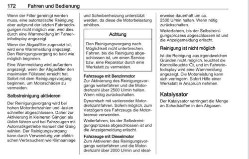

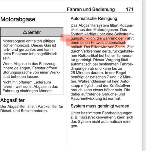

Sorry, aber da liegen bei Dir wohl Fehlinterpretationen:
Einerseits sagst Du das Getriebeöl sei gewechselt worden, dann aber das Du die Kontrolle (!) verlangt hättest und Du daher überzeugt bist dass es gewechselt wurde? Kontrollieren heisst nicht wechseln.
Es wurde bereits erwähnt, dass die DPF Regeneration nicht angezeigt wird. Und trotzdem behauptest Du es werde angezeigt „Dieselpartikelfilter wird gereinigt“?
Diese Anzeige gibt es nicht und ist eine Fehlinterpretation von Dir, es wird nur eine Warnmeldung angezeigt wen die Regeneration erfolglos war und der DPF eine Reinigung benötigt. (S.171/172 Handbuch)
Dass das Ruckeln bei manueller Schaltung des Automaten nicht auftritt, passt zum Handbuchhinweis.
.jpg
@Omegabesitzer Das wird es wohl sein (zumindest ist das sehr wahrscheinlich).
Sehr guter Beitrag! Man sollte doch öfter in diese „Bedienungsanleitung“ sehen. Alle vom TE beschriebenen Vorkommnisse lassen sich damit erklären. Und von Problemen mit der Selbstreinigung musste man hier ja schon öfter lesen.
