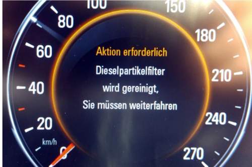

Im Display stand (Dieselpartikelfilter wird wird gereinigt, bitte weiterfahren) diese Anzeige kam seitdem ich das Auto habe 2 oder 3 mal. Ich denke nicht das ich mich verlesen habe. Und bei @OgnjenBGD war es auch. Also haben wir beide uns verlesen.

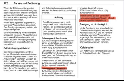

Für mich gibt es immer noch zwei Unklarheiten.
Einerseits gibt es keine Anzeige während der DPF-Regenerstion - ansonsten gäbe es hier deswegen nicht unzählige Threads bis hin zur Anleitung zum Einbau einer LED die leuchtet wenn während der Regeneration die Spiegelheizung eingeschaltet wird. Auch Opel bestätigt dass es keine Anzeige gibt…?

@Omegabesitzer du hast mir ja zwei schöne Seiten aus dem Handbuch geschickt, ich habe im Anhang zwei Bilder beigefügt. Das erste Bild ist von deinem Handbuch die zweite Seite, da habe ich was markiert. Und das zweite Bild ist die Anzeige die bei mir im Auto aufleuchtet, die ich mir eingebildet habe und laut euch nicht gibt.
