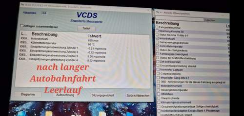

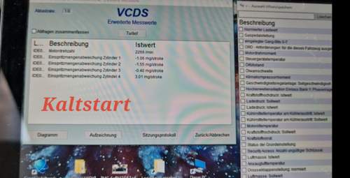

Ich habe auch Probleme nach einem Kaltstart. Im Leerlauf hört er sich normal an, sobald ich die Drehzahl auf 1500 U/min erhöhe fängt die Geräuschkullise an und das Auto ruckelt.
Hab mal die Einspritzmengenabweichungen ausgelesen. Siehe Bilder.
Nach wenigen Minuten wenn Motor geworden ist, läuft er wieder normal.
Für mich sieht es aus als wäre der 4. Injektor der Unruhestifter.

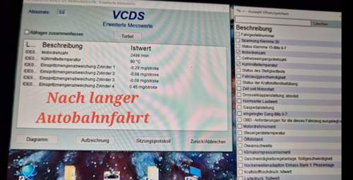

Paar Tage später hab ich den teureren Diesel getankt und nach einer längeren Autobahnfahrt nochmal die Werte ausgelesen. Da sahen die Werte für mein Empfinden garnicht so schlecht aus.
Was soll ich jetzt machen?

Wenn der Motor kalt ist und du die 3,01 mg/Hub wieder siehst, zieh mal zeitgleich (Drehzahl halten) den Stecker von Injektor 4. Wenn es keinen Unterschied macht, spritzt er gar nicht ein. Der höchste Wert, der dort angezeigt werden kann, ist 3 und es bedeutet normalerweise, daß der Injektor gar nichts macht. Die anderen gleichen dann aus damit er noch einigermaßen läuft.
