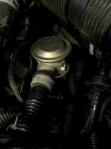

Hab mal ein foto angehängt.
IsT das das agr?
Wenn ich es ausbaue kann ich es mit bremsenreiniger fluten und dann trocknen lassen? Den schlacuh hatte ich schon ab.da sah alles sauber aus.
20150324-161616
schau mal hier agr ob das mit deinem motor und schlüsselnummern passt.

Agr war sauber.

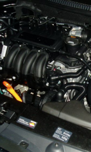

Scheinbar hat mein motor nur einen luftmengenmessee.
Ann mir jemand anhand des fotos erklären oder einzeichenn wo der sitzen soll?
Oder hat der motor gar keinen luftmesser?
Google ist da nicht hilfreich gewesen leider.
Kann ich den ladedrucksensor mit bremsenreiniger einsprühen zum reinigen?
Screenshot-2015-03-25-22-14-51
Jetzt muss ich mal ehrlich fragen. Hast du überhaupt grundlegendes Wissen über Autos und Motoren?
Du schraubst seit Tagen an deinem Motor herum, ohne den Fehler zu beheben und findest die Bauteile nicht.
Der LMM wäre auch nicht in dem Bereich zu finden den du fotografiert hast, wenn überhaupt würde ich mal weiter links beim Luftfilter schauen.
Der 1.6 16V hat keinen LMM, beim 8V weiß ich es nicht aus dem Kopf. Musst du halt mal beim Luftfilter schauen, ob einer verbaut ist. Das Foto sieht nach 8V-Motor aus.

Vorallem nach all dem was ich so sehe und lese geh ich davon aus dass du das AGR nicht ausgebaut und gereinigt hast.
Wer das gemacht hat schreibt mehr als 'ist sauber'....

Das agr habe ich nun nochmal ausgebaut.habs jetzt in zwei teile zerlegt.da war noch ein flansch.siehe da am ventil ist alles schwarz.habs nun mit backofenreiniger eingeschäumt.hoffe dann klappt es wieder.
Es ist ein hydraulisches agr ventil
Eigentlich net...
weiss auch gar nicht warum es sauber sein soll,die Dinger sind russig. Immer !! ..... und da wo's Draufankommt siehste gar net hin,dann noch deine Erfahrung damit....
