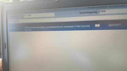

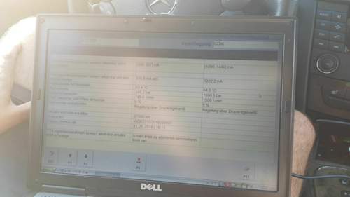

GRÜSS euch!habe seit gestern die gleiche probleme mit meinem 2007 e280 cdi 196.000km
Ruckeln bei kalten zustand im N und wahrend der fahrt auch..
Beim warmen zustand problemlos...(fehlerspeicher war leer)
Heute mit SD getestet und beim den Test (regelung über druckregelventil) den motor hat rücken gemacht bei warmen zustand auch!
SD laut:linke rail austauschen!
Nach 3. test ich habe MKL bekommen :2021-001 raildruck zu niedrig.
SEIT 2 tage morgen in die früh motor startet schwerig!
FÜR NÃCHSTe woche ICH habe termin gebucht beim bosch car service ;bis mein service termin ich habe noch möglichkeit zum mehrere testen durchfüren mit SD!
