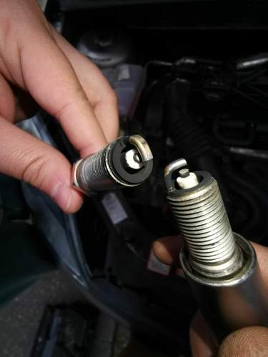

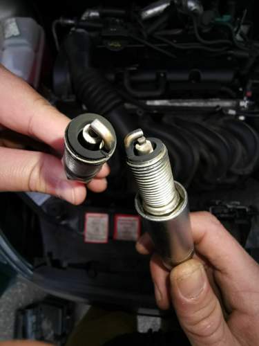

Nebenbei im Anhang Bilder der neuen Kerzen, sind aber wohlgemerkt gerade mal 10km ca gefahren, sollte das Bild so bleiben, ist es eine Magergeschichte sprich zu wenig Luft, nur die Frage ist dann woher.
Denn soweit ich sehen konnte ist alles dicht gewesen und zieht auch keine falschluft.
Und sofern er auch das hat ruckeln tut er nicht mehr, zumindest nicht auf den 10km insgesammt wo ich mit ihm gefahren bin.

@SavoyFahrer schrieb am 15. April 2019 um 06:46:49 Uhr:
...ist es eine Magergeschichte sprich zu wenig Luft....
Das wäre dann aber
FETT
nicht
MAGER
korrekt, ruß ist eher fett als mager, mager wird sie hell und weiß. Oder Ölverbrauch.
Immerhin schafft sich die Kerze zu reinigen an der Elektrode, ist also nicht zu kalt.
Evtl mal Steuergerät resetten durch Batterie ab. Durch die Fehlzündungen ist evtl die Gemischadaption verstellt. Dann mal 20km fahren und nochmal nachsehen.
