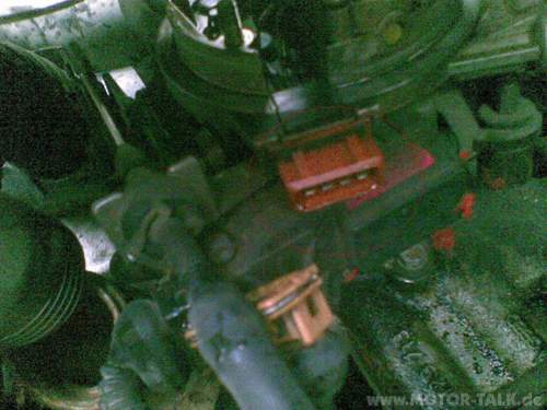

So gibt wieder neue News zu dem Problem "Ruckeln" beim B4:
hab nun mal die Anleitung durchgemacht von Samuel0815 (Danke!).
Folgendes ist etwas aufgefallen.
Bei allen Messungen sind folgende Messwerte abnormal:
Der Ansauglufttemperaturfühler. Ich habe dabei den im Bild markierten Stecker durchgemessen. Ich hoffe das war der richtige, der im Halter fürs Einspritzventil sitzt. (Siehe rote markierung im Foto).
Habe folgende Werte zwischen Pin1 und Pin4 gemessen:
146kOhm, schwankte ganz kurz mal auf 2,2kOhm (Standard bei ca. 22 Grad Außentemperatur). war aber meist immer über 100kOhm..
Ist der Wert OK?
Zwischen PIN 2 und 3 (Fehlerquelle Einspritzventil) habe ich 1,5-2 Ohm (normal angegeben 3-4 Ohm) gemessen.
Vielleicht ist ja wirklich der Halter defekt?
Auffalend ist auch der Einspritzvorgang selber. Es staubt mehr, als dass man einen Strahl sieht. ist das OK?
Danke für Eure Hilfe
MFG
Klaus
