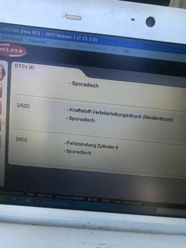

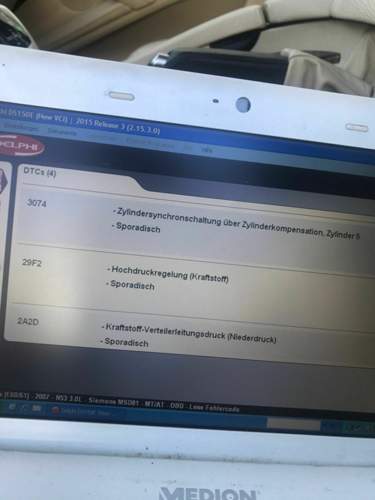

Hallo Leute ich bin langsam am Ende mit meine Nerven Hoffe das ihr mir helfen könnt . Fahre ein BMW e60 LCI 523i und seit letzten Tagen ruckel er mir in stand .Dann ist es mal weg , wenn ich damit fahre und Vollgas gebe plötzlich nimmt es kein Gas richtig und fängt an das ganze Auto zum ruckeln muss ich rechts ranfahren und Auto aus machen . Wenn ich wieder starte ist das ruckeln weg . Muss ständig sanft fahren . Hab ich paar mal auslesen lassen Fehlercode 10716 Zylinderabschaltung und 10796 Gemischregelung 2
Habe neuen NOXSENSOR und neue Zündkerzen neue Elektrische Kühlmittel Pumpe mit Thermostat eingebaut
Alles umsonst .

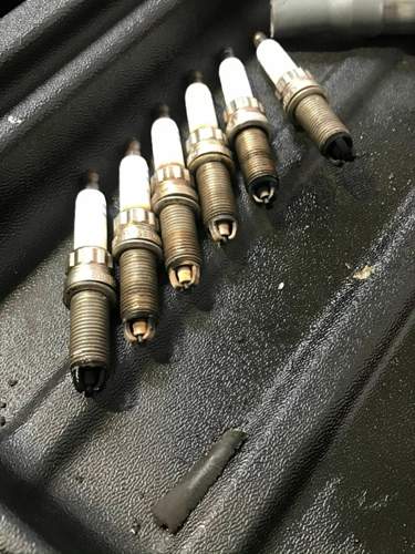

Zündspulen zwar ausgebaut wo ich die Zündkerzen gewechselt habe aber mit bloßen Augen erkennt Mann nix . Und beim auslesen zeigt es keine zünd aussetzten z.b zylinder 1-6 was mir nur aufgefallen ist das Zündkerze 1und 6 sehr verrußt waren
Wenn der einzelne Spulen hat dann tausch die doch mal auf 3+4

Liegt bestimmt an den injektoren, ist ja beim N53 Motor leider keine Seltenheit.
Wenn du Glück hast sind es ja auch nur die Zündspulen
Siehst Du doch an der linken und rechten Zündkerze, dass zuviel sprit eingespritzt wird,
Wenn Du dann aufs Gas trittst, saufen die Beiden Zylinder ab. Injektoren wechseln.
