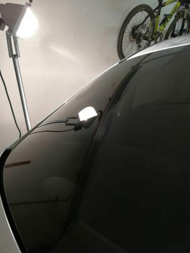

Da man häufig was von Rubbeln und Schlieren der Wischer liest, habe ich heute mal alle Scheiben mit Soft99 Glaco Roll on Large versiegelt.
Ob es entgegenwirkt weiß ich noch nicht. Wollte es nur mal erwähnen, falls das jemand ebenfalls testen will.
Ich werde sehen wie es ist. Bisher hatte ich immer andere Versiegelungen auf meinen Fahrzeugen. Ist schon cool, im Regen ohne Wischer zu fahren. Zumindest ab ca 50 km/h.
Hauptgrund war bei mir eher, weil ich auf meiner getönten Heckscheibe Kalk- und Wachs-Reste aus dem Werk hatte, die nicht abgingen. Daher vorbehandelt und versiegelt. Natürlich alle Scheiben.
Ein Bild vorher mit den Flecken, ein Bild vom Auftrag im Kreis und Kreuzstrich, dann eins danach (da sind nur Fusseln zu sehen).

Update:
Bei mir ist es gerade so, dass man zwar ohne Wischer fahren kann, es aber bei langsamer Stadtfahrt und schlechten Licht zur Unsicherheit führt. Ab 50 kmh fängt es sichtbar an nach oben hin abzuperlen. Je größer die Tropfen desto besser. Wenn man mit Miniatur - Punkten von Wasser - Tröpfchen leben kann, was ganz gut geht, kann man selbst im Stadtverkehr ohne Wischer fahren. Nur im Dunklen mit Regen und Stadtverkehr mit viel geringer Geschwindigkeit und viel Umgebungsbewegung, fühlt man sich doch öfter mal unsicher und tippt dann den Wischer an.
Aber : einige im Forum monieren, dass die C-Klasse zu rubbelnden Wischern neigt. Das habe ich damit leider verstärkt. Wenn der wischt, merkt man wie der Gummi vom Wischer auf der Scheibe zittert. Kotzt mich gerade etwas an und weiß noch nicht was ich mache. So war es vor auf dem Auftrag nicht.
Auf der Autobahn geht das schon sehr geil. Und die Scheibe sieht immer sauber aus. Dreck wird durch Regen weggespült.
Auf anderen als der Frontscheibe finde ich es bisher sehr gut.
