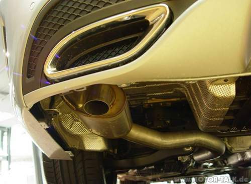

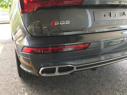

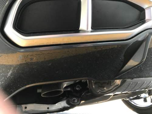

Bin gespannt was die AGA Firmen für den neuen SQ5 auf den Markt bringen. Audi hat es ja fertig gebracht bei einem Premiumfahrzeug eine Fakeanlage einzubauen. An Peinlichkeit kaum zu überbieten.
OMG dass ich mal AUDI in Schutz nehme...
aber das mit den FAKE Auspuffanlagen gibt es doch mittlerweile von 80% der Hersteller.
https://www.welt.de/.../...liche-Potenztrend-zur-Auspuff-Attrappe.html
205cgn9-8736511620150238243
@TTS Zaskar schrieb am 25. Mai 2017 um 09:26:29 Uhr:
Muss denn jeder Quatsch nachgemacht werden? Gerade von Audi hätte ich mehr erwartet. Am neuen S4 oder S5 sind nach wie vor vier richtige Endrohre verbaut. So was kommt mir jedenfalls nicht auf den Hof.
Die sind aber noch offen, beim SQ5 hat man sogar noch Blenden davor gesetzt.
Für mich müssen sie wenigstens offen sein aber so an einem S oder RS geht eigentlich gar nicht.
