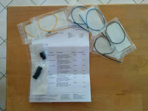

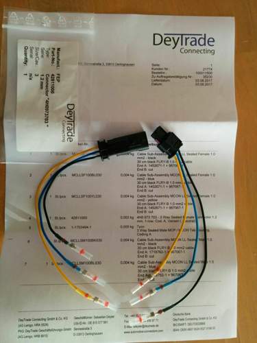

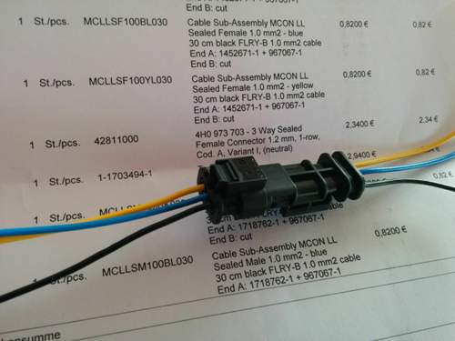

Was die Klappensteuerung, das Abziehen des Kabels von der Steuereinheit oder aber einer Nachrüstung einer Funkfernbedienung für selbige angeht, habe ich momentan folgendes Projekt vor Augen:
Auftrennen des Kabelbaums im Fahrzeuginneren und Nachrüstung von original Steckern. Damit könnte man zum einen den Stecker jederzeit abziehen, ohne sich unter das Fahrzeug zu legen und zum anderen jederzeit eine Fernbedienung in wenigen Sekunden nachrüsten - und alles auch sofort wieder rückgängig machen.
Ich habe den Stromlaufplan besorgt, entsprechend gekürzt (alles weg, was nicht dazu gehört) und die Teile bestellt... jetzt muss ich nur noch den Kabelbaum an einer leicht zugänglichen Stelle finden.
Die Teilenummer des Steckers lautet 4H0 973 703 - das Gegenstück ist das größere Problem, aber glücklicherweise bei dem Händler (siehe Fotos) direkt verlinkt.
Weiß zufällig jemand von euch, wo ich den Kabelbaum finde? Hinter der linken Seitenverkleidung des Kofferraums würde ich erst mal ansetzen, aber vielleicht hatte den ja schon mal wer in den Fingern 😉

Hallo. Also die 3 Kabel von der Klappe gehen direkt in der Mitte im Kofferraum dort wo das Kofferraumschloss ist in den Innenraum unter dem Styroporeinsatz wo der Subwoofer drin sitzt.
Den Styroporeinsatz hatte ich schon mal draußen, direkt hinter dem Schloss ist in der Tat ein Stopfen, aber der war auf den ersten Blick ohne durchgeführte Kabel. Da muss ich wohl noch mal nachsehen...
Weißt du zufällig, auf welche Fahrzeugseite die dann gehen und wo sie auf den nächst größeren Kabelbaum treffen (die werden ja sicher nicht zu dritt (alleine) nach vorne zum Motorsteuergerät geführt)?
