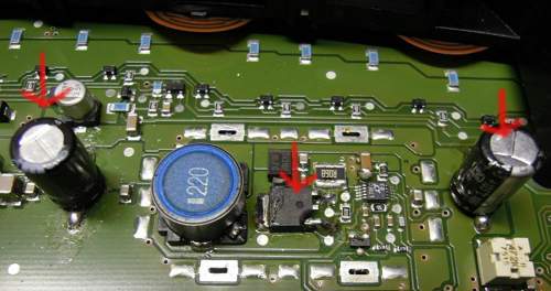

Habe gerade heute die Platine - will sagen: die Elektronik - eines RS6-Scheinwerfers für eine Kontrolle und evtl. mögliche Reparatur zugesandt erhalten. Sie stammt von einem Mitglied, das sich vor längerem angemeldet, aber noch gar keinen Beitrag geleistet hat, bzw. keine Fragen hatte. Aus diesem Grunde und auch, weil ich niemanden bloßstellen möchte, nenne ich den Namen erst mal nicht. Vielleicht meldet er sich ja freiwillig.
Die Platine habe ich noch gar nicht angeschlossen, ...... und das werde ich auch schön bleibenlassen !😠
Die übliche Sichtkontrolle vor irgendwelchem Aktionismus zeigte "Interessantes" und das gleich an 3 Stellen. Als erstes fiehl mir auf, dass die zwei wichtigsten Elkos nicht serienmäßig sind. Da hatte also jemand diese beiden ausgetauscht gegen andere. Und dann bemerkte ich, dass am Leistungs-FET eine Ecke abgesprungen ist, und dort auch gelötet wurde.
Und nu:
Bei beiden Elkos stimmen sämtliche Werte nicht. Der erste müßte haben: 330 µF / 35 Volt.
Stattdessen hat der Getauschte: 470 µF/ 16 Volt. Das er eine größere Kapazität hat, ist nicht bedenklich, und die 16 Volt scheinen bei 12 Volt "Auto-Normal-Spannung" ausreichend. Sind sie aber nicht, denn während der Fahrt ist die Spannung höher, und in diesem speziellen Bereich ist die Reserve viel zu knapp, der Ausfall vorprogrammiert.

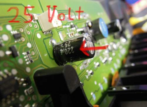

Der zweite Elko müßte haben: 220µF/ 50 Volt. Der Getauschte hat: 220 µF/ 25 Volt !
Und das ist ein Knaller! Im wahrsten Sinne des Wortes! Denn dort liegen mindestens 30 Volt an, in besonderen Fällen kann die Spannung durchaus nahe an 50 Volt kommen, wenn auch im Millisekundenbereich. Denn in diesem Bereich werkelt ein Sperrschwinger, und der haut Impulse in den Raum, dass es nur so blitzt. Oder auch knallt! Denn Elkos, die mit Überspannung betrieben werden, explodieren gerne mal!😁
Und für beide Elkos gilt: das sind billige Universal-Elkos. Gebraucht werden aber schweineteure (in der Relation), die einen extrem niedrigen Ohm-Wert [ ESR] haben, und für die Sperrschwinger-Belastung geeignet sind.
Kurzum: Hier hat jemand repariert, der die Schaltung überhaupt nicht kannte. Warum gleich 2 Elkos erneuert wurden, weiß ich nicht. Evtl. - das ist aber Stand jetzt eine Vermutung - hat der "Reparateur" in früheren Beiträgen über RS6-Scheinis da mal was gelesen. Das waberte hier früher mal so als Gerücht in Freds rum, dass man auf jeden Fall diese Elkos "erneuern" sollte.
Gutgemeinte Empfehlung: Wer die Schaltung nicht wirklich kennt, und damit die Funktionen der einzelnen Schaltungsteile einschätzen kann, sollte die Finger von einer "Reparatur" lassen.
Ob bei dieser Schaltung noch was zu retten ist, au man......
Der Eigentümer dieser Schaltung möge mir diese Darstellung hier bitte nicht übelnehmen. Aber bevor noch jemand ein weiteres "Ergebnis" dieser Art produziert, halte ich es für sinnvoll, auf gewisse Anforderungen hinzuweisen.

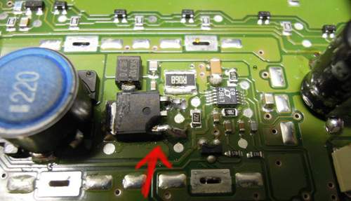

Oben hatte ich schon dargestellt, was bislang an der Rep schiefgelaufen war. Gerade eben kamen noch zwei Ergebnisse dazu:
Da hatte ja wohl jemand u.a. an den 10 LEDs gelötet. Die Lötungen sind ausgesprochen gut, nützte aber nichts, denn eine der 10 LEDs ist defekt. Weil die alle in Reihe geschaltet sind, kann alleine aus diesem Grunde nichts leuchten. Warum der Erst-Reparateur (ER) dies nicht bemerkt hat, ist völlig unerklärlich. Mit einem Diodentester läßt sich das in 1 min prüfen und rausfinden.
Zweiter Punkt, und jetzt wirds leider ungemütlich: Das Haupt-IC - der Sperrschwinger - arbeitet nicht. Da kommt null-komma-null aus seinem Ausgang raus. Sehr wahrscheinlich ist dieses IC defekt. Wenn der ER das evtl. gemerkt haben sollte, ist es verständlich, dass er nicht weitermachte. Denn dieses IC ist derart micro-winzig, dass Handlötungen an diesem Teil so gut wie unmöglich sind. Das ist mir zwar vor einigen Monaten gelungen, aber das war eine Zitterpartie.
Leider ist auch an mehreren Bauteilen rings um dieses IC ebenfalls rumgelötet worden, der Grund ist natürlich nicht bekannt.
Was bleibt?
Schwitz..... da geht es nur weiter über Grundlegendes, will sagen, Einzelprüfung diverser Bauteile und Prüfung des Vorhandenseins von Steuersignalen. Und dann wird es unumgänglich sein, dieses IC aus- und ein neues einzulöten.

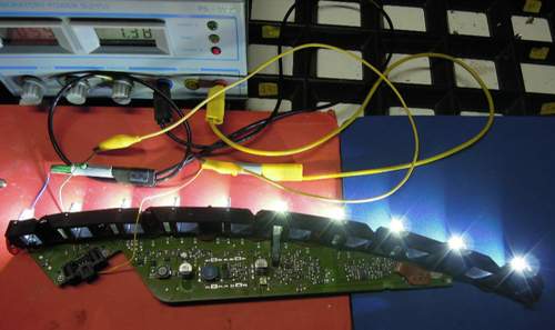

Ich dreh' am Rad!😰 Wobei ich noch nicht genau weiß, an welchem!😁
Schaut auf das Bild!
Das ist dieselbe Schaltung, die "baggergott" mir gestern zugesandt hatte!
Da hatte ich eben - nicht, um wirklich zu reparieren - sondern um die "echte Rep" nach dem Urlaub vorzubereiten, die eine defekte LED aus- und eine neue "Dragon" reingelötet, und auch vorsorglich die beiden unguten Elkos aus- und die genau passenden eingelötet, und dann mal spasseshalber eingeschaltet...... und gettz dieses!🙂
Obacht, nicht zu früh freuen, denn die Dimmfunktion kann ich auf die Schnelle nicht prüfen. Da muss ich erst dieses Dimmsignal, eine Rechteckschwingung, simulieren.
Aber immerhinque, wir sind mit den Hacken schon mal durch die Strümpfe! Für den verbleibenden Rest gibt es ordentliche Aussichten.
Sitze hier und freue mich still vor mich hin.

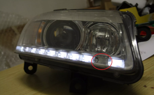

Zu deinem Prob hätte ich bis vor kurzem auch gesagt: das kann nicht sein.
Inzwischen bin ich wegen einer in diesen Tagen gleichzeitig laufenden Rep an einem LED-Rücklicht, bei dem 3 LEDs deutlich dunkler leuchten als die anderen, etwas, ein klein bischen weiter.😁 Zumindest kenne ich jetzt das Phänomen, dass LEDs in Reihenschaltung zwar mit demselben Strom versorgt werden, aber dennoch unterschiedlich hell - wenn auch als Zeichen für Alterung, bzw. Teildefekt - leuchten können. Warum dann nicht auch eine LED, die soviel weniger leuchtet, dass man schlicht nichts mehr wahrnimmt?!?!
Die ist natürlich hin, das ist klar. Ebenso klar ist, dass nach dem Ersetzen dieser einen LED alles wieder in Butter sein muss. Also, "MR1580", mache dich schon mal an das Zerlegen des Scheinis. Aber bevor du das tust, prüfe genau, wielange denn die Rep dauern darf, wenn dein Auto währenddessen zumindest nachts stillsteht.
