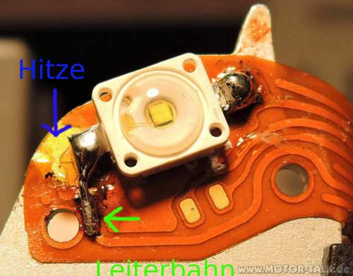

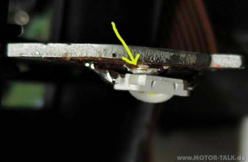

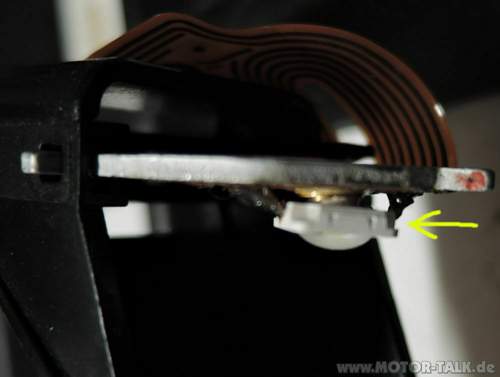

Die nächste Runde "RS6 Scheinwerfer Reparieren", und damit das Thema: "Wie ruiniere ich am besten einen Scheinwerfer durch "reparieren" "? Eines unserer Mitglieder hat eine Platine zugesandt, an der sich schon zwei andere "eingebracht" hatten, beides Profis.🙂 Einmal eine gestandene Elektronik-Firma mit Ladengeschäft, dann jemand, der über Ebay-Kleinanzeigen mit solchen Reps wirbt.🙂
Also gettz:
Zustand der Platine rein optisch, noch ohne Funktionsprüfung, siehe Bilder:
Da hat es - wer auch immer - fertig gebracht,
- für eine "Rep" keine Original-Teile zu verwenden (mehrfach);
- Leiterbahnen zu unterbrechen;
- Neun von 10 LEDs sind im Zuge einer Neuverlötung gänzlich anders als original verbaut: sie sitzen nicht flach auf ihrem Flexkabel sondern mit Abstand davon auf irgendeiner Unterlage, einem kleinen Sockel.
Zustand nach Funktionsprüfung:
- die 10 LEDs leuchten - wahrscheinlich - so hell, wie sie es bei vollem Betrieb tun sollen,
- Dimmen nicht möglich, da leuchten sie nicht nur zu schwach, vor allem aber schwankt die Helligkeit hin- und her.
Das ist jetzt das Ergebnis einer Kurz-Prüfung, es stehen noch genauere Untersuchungen aus, insbesondere muss das Störstrahlungen, aber auch Blicke abhaltende Metallgehäuse über der Zentral-Elektronik abgelötet werden.
Sicher ist aber schon jetzt dieses:
Was die Macher sich mit der geänderten Konstruktion der LED-Positionierung auch gedacht haben sollten, - vielleicht hatten sie ja die heere Absicht, die Kühlung zu verbessern - , sie haben da zweifach schweren Murks angerichtet.
Der noch kleinere Murks ist, dass der Zwischen-Sockel teilweise nicht die gesamte Kühl-Unterfläche der LED umfasst. Alleine dadurch ist die Kühlung nicht besser, sondern schlechter geworden.
Zweitens kann dieser kleine Block auch von der Masse her nicht als Kühlelement taugen. Stattdessen vergrößert er als unnötig zusätzliches Element nur den Abstand zwischen LED und dem echten Kühlkörper, einer Alu-Platte, die unter dem Flexkabel liegt. Also noch mal Verschlechterung der Kühlung.
Gettz der große, der ganz böse Murks:
Mit dem Einbau eines "Zwischen-Sockels" ist die Position der LEDs verändert. Das bedeutet nichts anderes, als dass das orig Konstruktionsprinzip geändert wurde. Und diese Änderung bewirkt, dass diese Art nun nicht mehr unter den Segen der orig Zulassung fällt. Die Lampe hat ihre Zulassung verloren. Auf Bild "abtand 2" kann man auch sehen, dass einige LEDs schräg auf dem Sockel sitzen, somit ist die Abstrahlrichtung verändert. Da erlischt die Zulassung im Handstreich.
Reparatur ja, aber nur mit Orig-Teilen, und KEINERLEI VERÄNDERUNG des originalen Konstruktionsprinzips!😠😠
Das jetzt mal als erstes Kurztest-Ergebnis. Fortsetzung wird folgen.
Grüße, lippe1audi

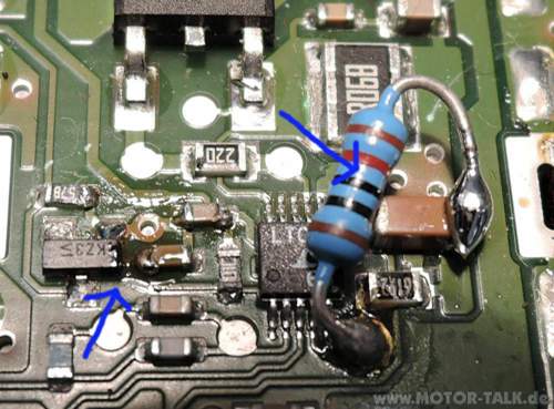

Hab' dieser Tage wenig Zeit und kann immer nur in Abständen mal kurz in die Schaltung schauen. Ergebnis der zweiten Etappe: Das Metallgehäuse über der Zentral-Elektronik - also dem Step-Up-Wandler - wurde abgenommen. Zum Vorschein kamen zwei weitere Eingriffe.
Der blaue Widerstand ist ungewöhnlich, in dem Bereich geht kaum was kaputt. Da könnte man einen Signalpegel verändern. Wahrscheinlich ein Versuch, das Dimmen wieder einzurichten. Links von dem R wurde was auch immer gelötet, vielleicht vorübergehend was an- u. wieder abgelötet. Das ist jetzt vielleicht nur was Optisches, aber so wie an dieser Stelle hinterlässt man seinen Arbeitsplatz nicht. Die vielen Lötrückstände (Flussmittel) lässt man nicht einfach so übrig. Das ist zwar technisch nicht wirklich wichtig, gehört aber zu sowas wie einem Ehren-Codex. Wer seine Arbeit schätzt, macht sowas sauber. Sowas hinterlässt einfach einen unguten Eindruck.

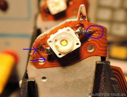

Weiter mit Murks: Auf den Bildern der neunten und zehnten LED sieht man beispielhaft diverse Schäden, die auch an anderen Stellen dieser Schaltung sich finden. Da ist durch übergroße Hitze ein Teil der Flex-Leiterbahn in Rauch aufgegangen, oder auch "nur" der Nachbarbereich. Die kaputt-gelöteten Bahnen wurden dann mit steifen Drahtstücken überbrückt.
Schade, dass mir im Moment die Zeit mangelt, eine gründliche Überprüfung der Fehler steht noch aus. Allerdings ist die Vielzahl der Reparatur-Fehler - insbesondere die seltsamen Abstandshalter bei den LEDs - also der Aufwand, das rückgängig zu machen, schon irre groß. Ob sich da eine Rep noch lohnt, ist ganz sicher fraglich.
Gruß, lippe1audi

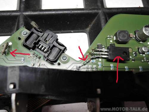

Schade, das hier die Deppen nicht genannt werden, um so nicht noch andere User in die Hände der Zerstörungs Mafia zu führen.
Eine wahre Geschichte kennzeichnet die Rep-Versuche der beiden Vor-Reparateure:
Da stellen wir uns jetzt mal eine Autostraße vor und nur wenige Meter entfernt einen parallel laufenden Radweg, beide als Einbahnstraße (selbe Richtung) geführt. So weit, so gut.
Nun kommen die Straßen-Reparateure: Mit schwerem Gerät wird ein Graben quer durch Autostraße und Radweg ausgehoben. Die Autostraße wird danach mit einer Brücke ausgestattet, vor der Brücke gibt's eine Sperrschranke; der Fahrradweg endet am Graben. Die neue Verkehrsregelung: Für Autos immer gesperrt, es sei denn, es käme ein Radler auf seinem Weg. Der wird nun gezwungen, auf die Autostraße zu wechseln und dort weiter zu fahren. Also nur dann, wenn ein Radfahrer kommt, wird die Brücke für alle freigegeben.
Welcher tiefere Sinn steht nun hinter diesem Verkehrs-Konzept? Hm.....
waren da Humoristen am Werk? Oder Performance-Künstler?
Genauso wurde mit der vorliegenden Schaltung verfahren, genau das ist die Funktion des Leiterbahn-Zerkratzens und des Einbaus eines Leistungs-Transistors, siehe Bild oben.
Der Einbau dieses "Brücken-Transistors" (BrS) bedeutete auch den Abschied vom Dimmen. Denn sobald das Steuergerät des Audi auf Dimmen schaltete, wurde nunmehr der BrS abgeschaltet, womit die GESAMTE Schaltung ohne Strom war. Das war dann auch die Bankrott-Erklärung, entweder vom Dimmen gar nichts gewußt zu haben, oder aber diese Funktion bewußt unmöglich zu machen.
Da hab' ich erst mal den alten Zustand wieder hergestellt, und den BrS durch ein Drahtstück ersetzt. Funktion wie vor, aber nun kann man sich wenigstens auf die Suche nach dem Dimm-Fehler machen.
Grüße, lippe1audi
