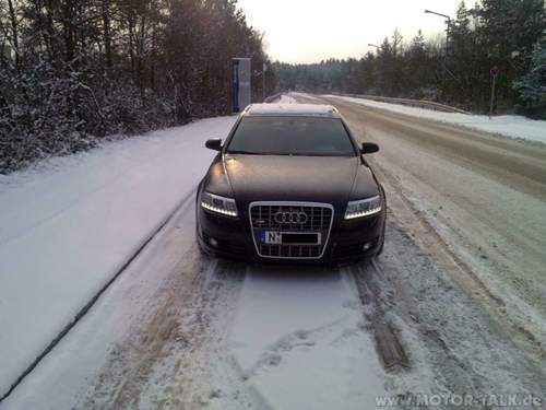

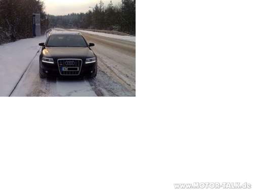

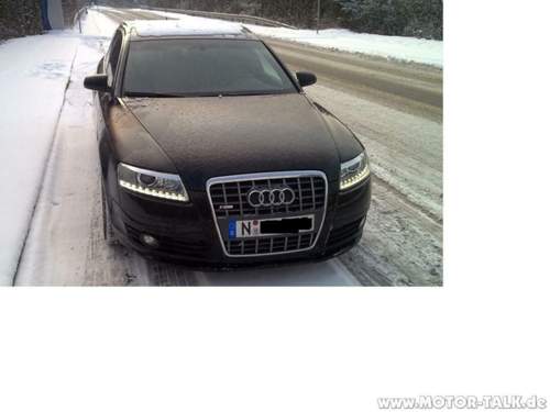

nach wochenlanger abstinenz wegen werkstattaufenthalt zwecks umbau, und jonglieren verschiedener kombinationen ist er nun endlich fertig ! so sieht die winterkonfiguration aus :

Also: Umbau ist für einen Laien doch sehr kompliziert, war froh jemanden mit Schrauberfahrung zu haben. Schon alleine damit dass Stoßstangenwechseln flott geht. Scheinwerfer selber war nur Plug&play, alte raus, Xenonvorschaltgeräte ab- und an die neuen ranmontiert, wieder rein. Das Anpassen der Scheinwerfer an die Karosserie hat meinen "Schrauber" dann schon deutlich mehr nerven gekostet. Gut, dann Stoßstange wieder ran und erster Arbeitsschritt abgeschlossen. Kleiner Test, Zündung an, Licht an, alles ausser LED ging schon mal. Das FIS hat 2x gepiepst und angezeigt vorne quasi 4 defekte Birnen (2x Standlicht, 2x TFL) angezeigt. Puh, war gut denn es war Freitag abend und wir hatten kein VCDS dabei, zumindest war so schon mal die Heimfahrt mit Beleuchtung gesichert. Dann der kompliziertere Part, das Umpinnen. Hatte diverse Anleitungen dabei, teils hier aus dem Forum, teils vom Lieferanten der Scheinwerfer. Beide aber sehr uverständlich geschrieben wenn man das noch nie geamcht hat. Zufälligerweise war noch jemand mit KFZ-Elektrik-Erfahrung vor Ort, der mir das dann sauber umgelötet und mit Schrumpfschläuchen versehen hat, in Rücksprache mit dem Verkäufer der SW, der netterweise am Freitagabend telefonisch zu erreichen war. Hier nochmals vielen Dank an den netten Herrn von x-tuning😉
Innerhalb von 45 min dann das auch erledigt und heimgefahren, bangen bis zum nächsten Tag🙁
Tagss darauf dann das VCDS angeschlossen, innnerhalb von max. 2 Minuten das Bordnetzsteuergerät (mit Softwareindex K !) umcodiert, und: es werde Licht 😁, keine Fehlermeldungen mehr, super!
AFS habe ich nicht nachgerüstet. Zusätzlichen Kabelsatz kann nicht schaden, aber nur wegen der Pins, weil die unterschiedlich groß sind und nach dem Umpinnen dann teilweise nicht mehr passen. Da gibts extra so Ersatzkabelsätze von Audi, kosten ca 10€.
Alles in allem aber doch einfacher als beim Umbau auf FL-LEDs, da ja alle Teile übernommen werden können. Funktionalität 1:1 gegeben wie beim RS6, LEDs dimmen ab wenn das Xenonlicht angeht.
