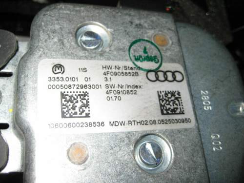

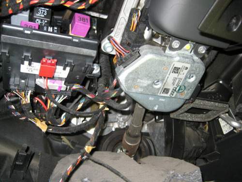

Ich habe das Steuergerät nun gefunden, die Info diesbezüglich habe ich in einem anderen Thread gefunden. Es ist doch das silberne Ding an der Lenksäule (siehe Bild 1)?! Ich habe dann wohl INDEX B.
Heisst das dass ich nur das STG + die beiden Scheinwerfer tauschen muss oder kommen dann noch andere Steuergeräte usw. auf mich zu? Und wenn ich das neue Steuergerät kaufe, kann ich dann auch die Scheinwerfer mit Kurfenlicht verwenden oder brauchts da noch zusätzliches, da meiner das jetzt ja noch nicht hat?

Das silberne Ding, was Du meinst, ist die elektr. Lenkradverriegelung. Das STG, um was es geht, sitzt links davon (unterhalb der Relais). Bei Dir ist da eine 10A-Sicherung drauf.
Oh. DAS ist ja peinlich. Dann kann ich morgen gleich wieder alles auseinanderbauen. Wenigstens habe ich dann doch noch die Hoffnung dass ich schon ein Index K Steuergerät drinnen habe. Wobei ich leider vermute dass dies nicht der Fall ist da ich ja schon einen so alten 09/2005er A6 habe.
Denke dran, die TeileNr. ist 4F0 907 279 bzw. 4F0 910 279, wichtig ist der Index der SW.
