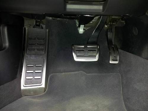

Hallo Gemeinde,
passen diese Pedale in den 4f? Wer hat das schon probiert?
http://www.ebay.de/.../171167983156?...
Da mir die RS6 Kappen und die Fussstütze vom 4G auch besser gefielen als die vom 4F, habe ich einfach mal einen Satz für Automatik (Gas, Bremse, Fussstütze) bestellt und mir gedacht, was nicht passt wird passend gemacht! ;-)
Die Kappen für Gas und Bremse lassen sich mit etwas Fummelarbeit ohne weiteres montieren. Sie passen genau!
Die 4G-Fussstütze lässt sich wie folgt montieren:
- Sie besteht aus einer "normalen" Plastik-Fussstütze, auf die das Edelstahlblech (mit den Gummi-Noppen) aufgesetzt ist, gehalten durch umgebogene Blechnasen.
- Da die Befestigung der 4G-Stütze nicht in den 4F passt, muss die RS6-4G-Stütze auseinander genommen werden.
- Die Blechnasen aufbiegen und das Blech abnehmen.
- Das Blech auf die vorher ausgebaute 4F-Plastik-Fussstütze halten und man stellt fest, dass am Plastik eine Ecke entfernt und zwei kleine Langlöcher (für 2 Blechnasen) eingebracht werden müssen.
- Nach der Bearbeitung das Blech aufsetzen und die Blechnasen umbiegen.
- Die Fussstütze dann montieren.
- Dass die Befestigungsschraube jetzt fehlt, ist kein Problem.
Die Stütze hält durch die diversen Klemmverbindungen trotzdem fest am Fussraum.
Auf sie wird ja auch gedrückt und nicht an ihr gezogen! ;-)
Fahre jetzt ca. ein 3/4 Jahr damit ohne Probleme!
Fazit: Alles ist sicher befestigt und mir gefällts!
Anbei ein paar Fotos "danach"! Habe leider keine Fotos von der Bearbeitung gemacht! Sorry!

die Befestigung der Fußstütze ist im
4G
anders, als beim 4F - habe ich vor 3 Wochen erst verbaut.
Gruß Wolfgang
hier mal die Umbauanleitung 4G
http://www.motor-talk.de/.../Attachment.html?attachmentId=713089

Hallo zusammen, ich habe mir auch diese Pedale gekauft, aber es gibt leider ein Problem!
Fußstütze Umbau ist klar, Bremspedal geht auch drauf aber nicht der Für gas??
Mein Original Gas Pedal ist alles ein teil, also ohne kappe und der ist auch viel größer als der Neue?
Gibt es unterschiede?
Gas Pedal Teilenummer ist 4H0721891
Gruss Salvo
Ich habe damals das Set 4G1 064 205 (Bremse + Gas) gekauft und mit Kraft und Fummelarbeit die Gaspedalkappe auch drauf bekommen, aber bisserl eng war´s scho! Hab erst auch gedacht, dass das Pedal ein paar Millimeter zu groß sei. Die Kappe in heissem Wasser gefügig machen würde bestimmt helfen, ich hab es aber ohne gemacht, leider. Hätte mir bestimmt weniger Stress bereitet.
http://shop.audi-zentrum-goettingen.de/index.php?...
http://www.ebay.de/.../201404251811?hash=item2ee4a0fea3
Danke für deine Info!
Ich habe das Set mit der gleichen Teilenummer nur das bei
mir zum Schluss ein A dazu steht.
Ist das ein unterschied?
Gruss
4G1 064 205 = Set für Brems- u. Gaspedal (Automatik)
4G1 064 205 A = Set für Brems- u. Gaspedal + Fussstütze (Automatik)
=> siehe Seite 4 in diesem AUDI A6 4G Zubehörkatalog von 06/2014:
http://www.audi.de/.../A6_aoz_preisliste.pdf
Müsste also eigentlich passen.
Kann mir auch nicht erklären, warum das Gaspedal bei Dir viel zu groß ist.
Gibt es beim A6 4F evtl. baujahrbedingte Unterschiede beim Gaspedal?
Vielleicht weiß hier ja ein anderer MT-ler mehr?!
Die ersten A6 hatten größere Gaspedale. Kann mich noch an einen thread erinnern.
