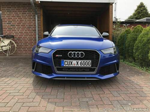

Hallo! Ich habe letztens in fordernden 6h den originalen RS6 in meinen C7 verbaut, siehe Fotos. Jetzt passen mir die beiden SLine Einsätze im Bereich der Nebelscheinwerfer nicht mehr! Kann ich hier ebenfalls die originalen RS6 Einsätze verbauen? Bitte um eure Erfahrungen. Danke und lG Kobi
Nein, da die Blenden eine andere Form und Größe haben.
Danke. Kann man sie gar nicht anpassen??? gibt’s passende Nachbaublenden?
Also ich finde, dass die RS Front sehr gut zum S6 passt. Auch mit den Seitenschwellern des S6 ist das Ganze noch sehr stimmig. Leider finde ich die Stossstange nicht ohne Nebelscheinwerfer. Bei den Meisten Tunern (wie Xenonz uk), wird dafür ein 'Fake Radar' anstelle der NSW mitgeliefert. Das stört mich persönlich und suche daher noch weiter nach der Stossstange wie auf dem Foto hier.
Kennt keiner ne Adresse für den S6 FL? Würde mich echt freuen.
es sind nur andere Blenden noetig.... halt vom RS ohne ACC
Da der RS doch etwas breiter ist denk ich nicht, dass die von der Höhe und Breite passen werden. An den Blenden rumschneiden möchte ich auch nicht.

Ich möchte die komplette RS Front kaufen für meinen S6 FL. "Leider finde ich die Stossstange nicht ohne NSW" bedeutet dass ich die Stossstange nirgends finde ohne die ACC. Wusste nicht, dass das keine NSW sind. Hab ja daher ein Foto gepostet wo man sieht was ich suche 😉 Genau diese Front suche ich. Gibt s aber nirgends zu kaufen.
Kannst die Front auch mit "NSW" bzw. ACC kaufen, es gibt Dummys dafür, dann sieht alles original aus.
die Front hat immer die Vorbereitung /Platzhalter fuer das ACC
Ja, ist nur schade, find die Front schöner ohne ACC/NSW. Denke werde die Front bei xenonz bestellen und vielleicht etwas dran rumbasteln. Mit etwas Glück passen die vom RS6, mal schauen. Danke.
Also, ich fasse jetzt mal alle Fakten für dich zusammen:
Die RS6 Stossstange hat immer die Vorbereitung für die ACC.
Dies ist auch bei der RS6 Nachbau-Stossstange von xenonz der Fall.
Ob du dann die ACC Sensoren verbaust oder nicht ist abhängig von den Gittereinsätzen/Blenden.
Diese stammen auch vom RS6. Diese gibt es aber mit Öffnung für ACC oder aber ohne Öffnung für Fahrzeuge ohne ACC.
Du brauchst also nur die original Gittereinsätze/Blenden (sind zeiteilig) ohne ACC und kannst diese in der Nachbau Stossstange verwenden. Alles passt.

Ok perfekt, dann irrt sich meine Werkstatt wohl. Mir wurde erklaert dass die Gittereinsätze/Blenden des S6 und die des RS6 nicht in die RS Nachbaufront passen würden. Die Maße waere anders.
Und das war ja auch mein Problem Rudi, hab eben nirgends die passenden Blenden ohne ACC fuer die Nachbaufront gefunden.
Jetzt wo ihr sagt, dass es passt werde ich die Front gleich naechste Woche bestellen :-)
Danke Leute.
