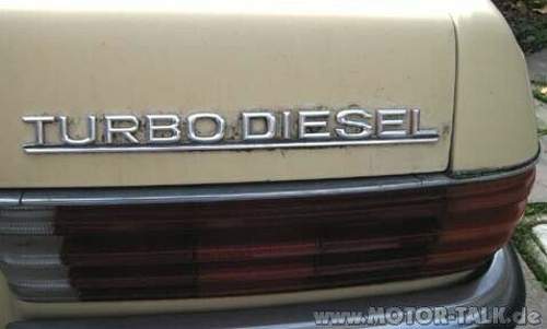

Wie wäre es mit RS6-D
Das wäre leichter umzusetzen und wäre eigentlich echt passend... ;)
Themenstarteram 16. Januar 2011 um 13:41
Wäre auch nur hinten einfach um zu setzen.
Ne, ich mach so was drauf ;)
79-300d-emblem-turbodiesel
@jagx308, HUT ab!!!! sehr schön!!!! lg tom
Feigling !!!!!

Ne, sonst heist es hier nur das ich ein Blender bin und mir kein ordentliches Taxi... ähhhh... Mercedes leisten kann.

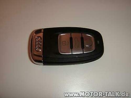

Mal was anderes. Weis jemand ob man diesen Schlüssel auf ein A6 4f VFL codieren kann?
