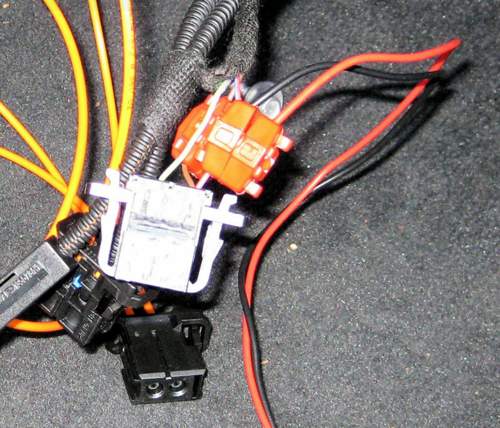

Ich würde den Wechsler abklemmen und die Anschlüsse für das BT-USB Interface nehmen. Dazu würde ich hinten ein kleines Loch ins Handschuhfach machen und die Kabel da durchstecken (Vorsicht: die LWL-Kabel nicht knicken). So habe ich das gemacht, als ich in 2010 ein P-AMI nachgerüstet habe - siehe Bilder.

Den Strom kann man auch vom dem Wechselradschluss abzweigen und den Stecker benutzen, der für das BT-Teil gedacht ist. Es gibt Abzweigverbinder, die man dafür nehmen kann, Beispiel:
https://www.amazon.de/.../ref=sr_1_7?...
Der LWL-Stecker vom Wechsler sollte aber passen, oder nicht? Wichtig ist auf jeden Fall, dass der Most-Ring geschlossen bleibt und der Eingang nicht mit dem Ausgang vertauscht wird.
