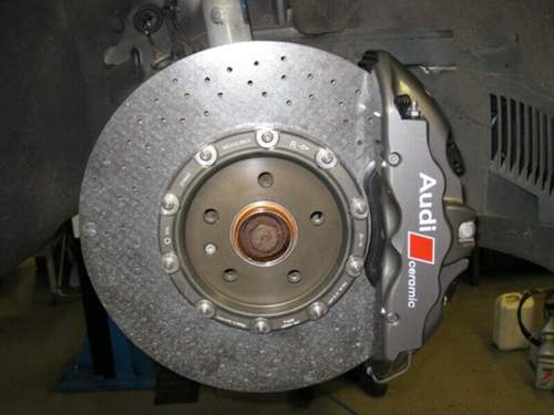

Hey Leute, also ich kann jetzt nur von der RS5 Keramik-Anlage (380mm) reden. Dort wurde ab Feb.2012 eine andere Bremsscheibe verbaut.
Vor Feb.2012: Muttern von außen zu sehen
Ab Feb.2012: Schraubenköpfe von außen zu sehen
Teilenummern vor Feb.2012:
420 615 301 G -> links
420 615 302 D -> rechts
Teilenummern ab Feb.2012:
420 615 301 K -> links
420 615 302 G -> rechts

Die Scheiben sind ja rund gefräst, und 1 Scheibe scheint an einer Stelle nicht genug Material dort f gehabt zu haben, die andere an 2 Stellen,siehe Foto, ist das normal? Müsste doch dann Unwuchtig sein, oder ist sie so gewuchtet worden? Sieht sauber gefräst oder geschliffen aus.He He sorry für meine Fragen

Absolut normal, haben meine auch und das ohne Probleme nach 85tkm.

das ist die werksseitige Auswuchtung. Das haben alle Stahl- und Kermikscheiben mal mehr, mal weniger. An die Scheiben kann man ja keine Auswuchtgewichte kleben, also geht man den umgekehrten Weg und trägt dort wo die Unwucht ist, Material mit speziellen Fräsen ab.
Also alles normal und richtig so.

alle 2 teiligen Scheiben mit Reibring werden ohne Topf gewuchtet. Du bestellst z.B. Brembo Reibringe und die kommen fix und fertigt ausgewuchtet. Die Töpfe sind mit einer so geringen Toleranz gefertigt, dass bei sachgerechter Montage keine Rundlaufprobleme oder Unwuchten entstehen können.
Von daher sind eher keine Probleme diesbezüglich zu erwarten, aber die fehlenden TN könnten Probleme mit sich ziehen falls eine Eintragung gewünscht ist.
Da ohnehin nur die original Scheiben und Sättel ohne Adaption passen, muss man den Prüfer nur davon überzeugen das der "depperte Lackierer" alles überlackiert hat und die Nummern auf den Fotos die richtigen sind. Wenn es einmal eingetragen ist, kräht da kein Hahn mehr nach ob da was überlackiert wurde 😉
