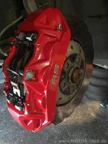

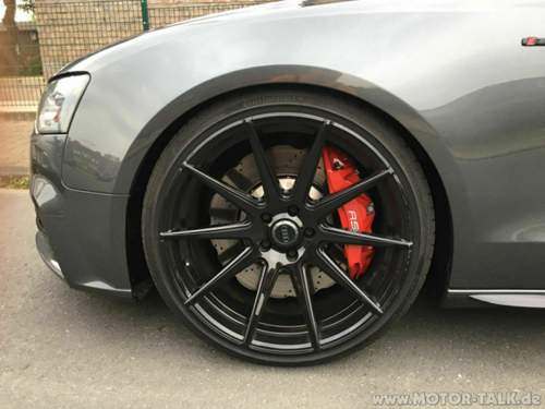

So, neues Setup steht 😎😁
Img-1891
Img-1890
Fett 😉
Jaaaaa, "zauberhafte" Optik, Gerd. Und wie bremst der Koffer?
ich liebe rote Bremssättel 😁
@SIB6274 schrieb am 20. Juli 2016 um 07:26:52 Uhr:
Hab die Anlage erst seit Samstag drauf und bremse sie noch ein, macht aber
einen ausgezeichneten Eindruck.
Bezüglich Standfestigkeit kann ich deshalb noch nichts sagen.
Ansonsten ist sie super dosierbar am Anfang des Pedalwegs, wenn man ordentlich
reintritt, kommt es einem vor als wenn der Wagen gerade das Ende einer Kette
erreicht hat 😁.
Muss dazu sagen, dass bereits die Aufrüstung an der Hinterachse einen deutlichen
Sprung nach vorne gebracht hat, was ich so deutlich gar nicht erwartet hatte.
Insgesamt bin ich bisher von dieser Kombi VA+HA recht begeistert - nochmal
besser als die MTM-Anlage, und die war schon nicht schlecht...
Sieht sehr gut aus. Zum Glück passt diese Bremse nicht unter die KV1. Sonst käme ich in's Grübeln 😉
Die Abschirmbleche hinter der Scheibe hast du nicht mehr montiert?
Hast du auch Fotos von der kompletten Fahrzeugseite mit der neuen Bremse?
Doch, die Phaeton-Bleche sind nach wie vor drauf.
Die sind nur einen Tacken kleiner, da ja für 380er Anlage ausgelegt ;-).
Andere Fotos hab ich im Moment leider keine, kommen aber noch...

Ich habe noch mal eine Frage bezüglich der HA Bremse.
256x22 RS7 Scheibe Sattel sagtest du Original ?
Den sattelhalter ist der von RS6 auch von der HA?
Die Sättel an der HA passen nur, wenn (wie bei mir) bereits die innenbelüfteten Scheiben (22mm) verbaut sind.
Sattelhalter vom RS6 und Scsheiben vom RS7, korrekt...
